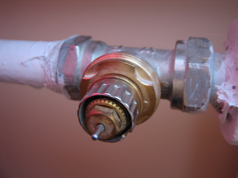

На батарее стоит такая хрень:
Подозреваю, что это регулятор температуры.
Как им правильно пользоваться? Крутилка блестящая крутится в обе стороны, без ограничения... Крутится она если ее немного потянуть на себя, иначе не крутится. Еще пиптык торчит тоненький.
Короче - как этим девайсом пользоваться и для чего он?

Эта крутилка лишь клапан иными словами полуфабрикат ,а к нему нужна термоголовка....
Вот этой головкой и можно будет регулировать температуру

Т.е. мне нужно докупить еще какую-то хрень, с названием "термоголовка" и установить на эту, существующую?
А в таком виде как есть ею пользоваться невозможно?

Регулятор степени открытия клапана,соответственно кол-во проходящего теплоносителя через батарею.
Не полный комплект у тебя на картинке.
Там ещё надевается сверху пластмассовая ручка регулятор именно батареи.
Регулирует нажатие на шток(пиптык по твоему),который открывает клапан.
Предварительно регулируется вся система во всём стояке специальным ключом,надеваемым на гайку с зубчиками.

На одной из батарей есть сверху красный колпачок. Но он на пиптык не нажимает...
И крутилка-то с цирфами зачем-то сделана.

Основная фишка подобных регуляторов - это именно термоголовка. Она позволяет добиться стабильной температуры в комнате практически независимо от того, включено ли отопление в доме когда на улице +20 и шпарит солнце, или когда на улице -20 и пурга. При этом, однажды отрегулировав желаемую температуру, тебе больше не придется бегать и подкручивать краник под солнышко, выглянувшее из-за тучки.

Спасибо, теперь стало понятно.

Ну и плюс дополнительно советуют время от времени выкручивать эту термоголовку в ноль и потом закручивать обратно до упора.
Ибо от времени пиптык этот в клапане имеет свойство зависать (залипать, закисать) и даже полностью открученная головка на значение "9" нифига не даст прибавления тепла, ибо пару лет до этого простояла в положении "1".

Если ты этим красным колпачком будешь крутить то температура будет регулироваться
Просто тебе невидно на сколько ты закрутил (уменьшил\увеличил)температуру и усе
