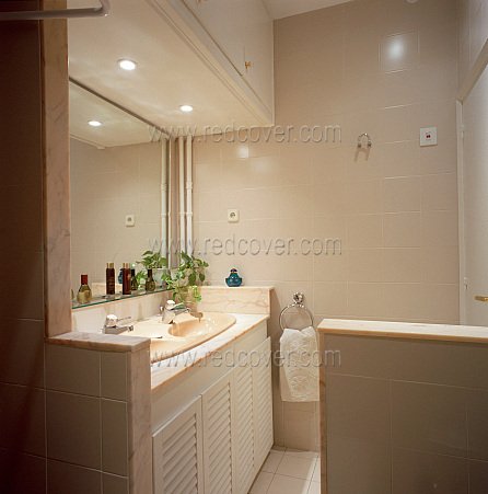

Прошу совета как спрятать от глаз в санузле накопительный водонагреватель на 100-120л.
Есть идея взять горизонтальный водонагреватель и спрятать его в коробе под потолком.
Но не знаю как обеспечить доступ к технике, красиво и приятно оформить.
Может кто-то поделиться идеей?
Змінено valex (11:14 11/11/2010)

Нашел такую картинку. Кто может сделать такой шкафчик в санузел как верху на малюнке?

Нужно искать мастера-"надомника", который придет, посмотрит, померяет, закупит и сделает по месту.
chEL | СуперСтар **
Re: Водонагреватель в санузел под потолок. Как скрыть?
[Re: valex] 11 ноября 2010 в 13:18
любые мебельщики тебе помогут
shurken | IesuiT **
[Re: valex] 11 ноября 2010 в 13:39
Как уже озвучено можно меблю повесить. Можно ту-же меблю из ОСБ и плиткой поклеить. Можно и гипсокартоном зашить, для обслуживания реально нужен только небольшой лючок. Главное выкидывай штатный клапан и ставь нормальный со сливом в канализацию.

А как же необходимость регулярного обслуживания бойлера (смена анода)? через лючок Вам его поменяет только "гинеколог" (да и то гложат меня сомнения).
Закрывать можно, только оставте возможность свободного доступа (чтобы можно было его снять, розобрать, анод поменять...
Хотя необходимость смены этого анода сильно сомнительна... но то такое. Я забил и необслуживаю, баку уже 9 лет.
Лючки разного размера бывают
А небольшой в сравнении с размерами бойлера
Имелось ввиду, шо делать доступ на весь размер бойлера, особого смысла нет.

Вы анод меняли?... я хочу посмотреть как Вы его через лючок будете менять...
Ps чтобы поменять анод надо снять бойлер, розкрутить его, вынять все потруха и поменть анод (ОН В НУТРИ БОЙЛЕРА НАХОДИТСЯ) - так к слову...

Злые языки говорят,что в горизонтальных бойлерах и анод меняется с "широкой" стороны.

Не менял, а потроха вынимал. Зачем для этого снимать бойлер, не асилил. Там тех потрохов кот наплакал.

Считаю, что доступ должен быть таким, что бы бойлер при необходимости можно было снять без разгрома и с минимальными потерями
чтобы вымыть всю гадость внутри
+1 - должна быть возможность снять бойлер

А вы столитровый бойлер в руках держали? Ну его нафик его снимать, особенно когда оно под потолком, в нише и горизонтальный полностью не сливается. Тем более где его мыть? В ванной? Можно смело заказывать новую ванную

А как Вам такой вариант: взять вертикальный водонагреватель, и оформить его как шкафчик? Водонагреватель будет не видно, если дверьки откроешь, то будет доступ к нему. Вокруг водонагревателя можно сделать полочки и разместить на них различную бытовую химию. Дверьки можно сделать из матового стекла, тогда конструкция будет смотреться легкой.

Специалисты! Своим вопросом дополню. Можно ли бойлер ставить ниже точки, где будет выход нагретой воды? Т.е не в верхний шкафчик, а в нижний? Где давление выхода будет обусловлено давлением входа холодной воды, если я правильно понял.

Можно.
