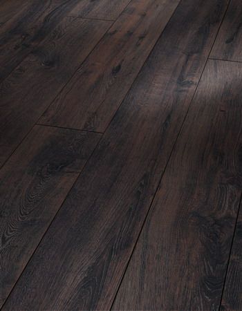

А расскажите мне, что не так с ламинатом?! Купили ламинат Classen Лапаччо уж очень понравилось на выставочном стенде, что выглядит практически бесшовным да и цвет хорош. Постелили нам этот ламинат в комнате, а там не то чтобы стыки заметны, они вообще выглядят как необработанное дерево Правда работу нам еще не сдали, но я сомневаюсь, что что-то изменится. Что это брак или кривые руки укладчиков? Может стыки чем-то затереть?
Не предлагайте поменять на другой, купить дорогой паркет и т.д.
Интересуют практические советы!

ПС. А может вы ламинат с фаской по ошибке купили? \
Типа такого
Типа такого
не, типа такой
покупали в новой линии в Борисполе
