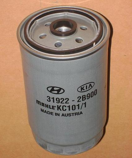

Системы CR нуждаются в особо чистом топливе и не прощают жлобов, ставящих дешевые топливные фильтра От этого и происходит 99% поломок топливной. Надо ставить только ОРИГИНАЛЬНЫЕ или на худой конец от оригинального поставщика ДЛЯ ЭТОЙ МОДЕЛИ (например для моих машин оригинал - это КНЕХТ) и менять их в два раза чаще, чем рекомендует производитель. ВОДА и ГРЯЗЬ убивают топливную, а цетановое число, содержание серы и пр. - вопрос вторичный
А я вот оригинал не ставлю, зато ставлю кнехт
У официалов и даже в Ексисте оригинал на мой Акцент стоит дешевле, чем Кнехт
Это потому, что Кнехт - высококачественные фильтра, а корейские оригинальные фильтра, в угоду удешевлению, не всегда блещут особым качеством. Особенно часто это заметно в оригинале GM-DAT.
Sanjok | приверженец ****
Re: Муки CDI от нашего дизеля....
[Re: CRX] 16 декабря 2010 в 18:02
Абисняю ещё раз КНЕХТ делает ОРИГИНАЛЬНЫЕ топливные фильтра для дизелей Киа и Хундай (и для Т4)
