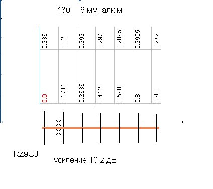

Антенна RZ9CJ монобенд 430 на 7 элементов:
Самым мучительным было подключение активного вибратора:
Вот таким образом подключен кабель:
Кабель применен с двойной оплеткой, и серебряной центральной жилой.
Не далеко от подпайки к алюминиевым трубкам надето ферритовое кольцо (взято из комп. БП - поставил на всякий случай, ибо прекрасно понимаю что кольцо не заточено на работу на ВЧ, марка феррита не та , если там вообще феррит). алюминий прекрасно припаялся специальным флюсом. При изготовлении вибраторов, обнаружилась досадная вещь - рулетка имеет погрешность - почти 1 мм.
Думаю что данный способ крепления вибраторов, немного расстраивает антенну, поскольку алюминиевые трубки прижаты к пазам пропиленным в пластиковых креплениях, выходит что нужно учитывать коэффициент укорочения материала крепления. Также болты которыми прикручены вибраторы, могут создавать дополнительную емкость (я думаю не сильно спасает то что они расположены практически в центре элемента).
Не судите строго, на изготовление данной антенны я потратил более двух часов. В ближайшее время возьму анализатор АФУ и попробую ее посмотреть и подстроить хотя бы активный элемент.
Чисто субъективное мнение, подключил к протативке кабелем 70 см, в комнате с метало пластиковыми окнами и балконом выходящим в противоположную сторону от репитера, и о чудо, репитер открылся, раньше я мог открыть его, только перебравшись на другую сторону дома )))
Кто, что скажет ? Это моя первая самодельная антенна на этот диапазон.

что можно сказать? молодец!
точность рулетки это большой вопрос - я ЗДЕСЬ прозревал с погрешностей, так вроде с допусками легче =)
какой диаметр трубки? сам рассчитывал? я хочу монобенд на двойку сделать, только не определился - лучше на водопроводной трубе или алюминиевой.

Зазор между элементами вибратора надо меньше, 3-5 мм, к трубке не паять, а прикрутить лучше винтом с "рифлеными" кольцами (улучшенный вариант гровера) и под верхнее кольцо поставить клеммничек под пайку. И между элементами у тебя фторопласт? Если да, то гутт!
Смотри тут

Пока сам рассчитывать не берусь, антенну смоделировал RZ9CJ
Трубки 6мм куплены в "Эпицентре" по 15 грн. за 1м, знаю что есть другие магазины, но абсолютно нет времени ездить и искать, а эпик под боком. Крепления на ПП трубу остались от замены сантехники в ванной. Элементы к креплениям крепил таким образом, разогретым штырем диаметром 8 мм, выплавлял канавку, потом напильником облагораживал,сверлил элементы, и винтами М3 с шайбами снизу крепил. Выплавленные канавки позволяют обойтись одним винтом, и избежать дополнительного рассогласования антенны.
Можно сказать антенна одного вечера.
Пока сам рассчитывать не берусь, антенну смоделировал RZ9CJ Трубки 6мм куплены в "Эпицентре" по 15 грн. за 1м, знаю что есть другие магазины, но абсолютно нет времени ездить и искать, а эпик под боком
С вами не полностью согласен, кабель был применен диаметром приблизительно 8 мм, зазор между элементами сделал 11 мм, дабы избежать возможного замыкания.
Вот с этого момента по подробней, клемничек будет являться частью вибратора, получится своеобразный трансформатор, параметры которого я не смогу учесть? Поэтому для максимального соответствия смоделированной модели, выводы кабеля (тоже являющиеся частью активного вибратора)я сделал минимальной возможной длины. Пайка не есть хорошо? а если место пайки покрыть цапон лаком? для устойчивости к корозии ...
Нет - фторопласта у меня нет, для уменьшения влияния погодных условий на место питания активного вибратора, место его подключение выполнено в корпусе распределительной коробки,которую я планирую за герметизировать силиконом , Поскольку лучший диэлектрик это воздух. Зажимы для кабеля, которыми закреплены половинки активного вибратора, изолированы кусочками термоусадочной трубки, но это не означает что их влияния не стоит учитывать, емкостную связь никто не отменял. я думаю они будут смещать резонанс вниз, это влияние планирую скомпенсировать при настройке антенны, когда принесу прибор домой. (Если резонанс сильно сместиться вниз, укорочу длину вибратора, и ввинчу в его края винты, закручивая - откручивая планирую добиться резонанса в нужном участке диапазона) .... но это так, пока планы.
Спасибо за конструктивную критику, если я где то ошибся - поправте ... 73
Кабель тут не причем. От расстояния между элементами много что зависит, исходное: сопротивление
Не будет клеммник являться часть вибратора, а пайка со временем начнет трещать, сам будешь слышать.
Надо фторопласт использовать на 70см он диэлектрик, пойдет оргстекло прозрачное, капролон не пойдет, он проводник на 70см за то на 2м отлично работает. Надо будет поточить обращайтесь. Закрыть от влаги отлично работает акриловый лак, называется Plastic 40 в три четыре слоя будет норма. Посмотри ссылку DK7ZB

Повторил я эту антенну год назад, работает нормально. Но только после того как ее полностью пересчитал под себя. В предложенном варианте она меня не устроила. Просто потому что она расчитана на 430Мгц.
Разрезной вибратор 8мм, остальные элементы 6мм. Резонанс на 434Мгц, КСВ = 1. В полосе от 430 до 438 КСВ не более 1,2.
Разрезной вибратор может быть как открытым так и в коробочке. Есть масса решений по изготовлению этого узла. Я тоже придумал свой вариант, и постоянно его оптимизирую.
Про пайку и стальные винты забудте. Так советуют только теоретики. Берем монтажный лепесток, в трубке делаем сквозное отверствие и фиксируем монтажной заклепкой.
Ничего надежнее еще не придумали.
Согласен, но как мне кажется, у меня зазор между вибраторами 11 мм, но электрически они продолжены выводами коаксиального кабеля, в итоге зазор получается 4 мм, если не учитывать то что в этом месте виртуальный вибратор становится тоньше. Я почему то думал, что так будет лучше, нужно на НГ обложится приборами и все проверить ....

Сань заклепка "разболтается", а до этого из-за окисла на торцах алюмин. деталей получится не контакт, а кондер...
Говорят теоретики, а делают практики!
Sandrik | старожил ****
Re: Волновый канал - 7 элементов 430 мГц (пробую свои силы)
[Re: spambot] 21 декабря 2010 в 16:10
Согласен, до практика мне очень далеко. И с какой радости заклепке разболтываться?
Изготовленные мною антенны работают и приносят людям радость. Спорить не буду, если кому нужна будет помощь или будут вопросы по сборке антенны я с радостью помогу.
А здесь как раз такой случай.

По зазору - не столь важен сам зазор, скоолько нужно выдержать длинну элемента вместе с зазором.
Т.е. если зазор увеличивается, то длинну половинок вибратора надо пропорционально уменьшать.
Чтоб суммарная длинна была такая как на чертеже.

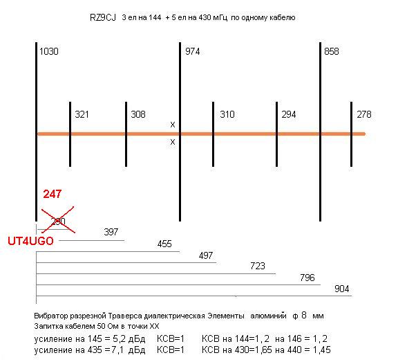

Тема плавно скатывается к двухдиапазонным антеннам. SlALFik, рекомендую проверить вашу антенну на приборах, прийдет небольшое разочарование. На 144 она работать будет, но нам нужно 145,300 или около того.
На 430 совсем все плохо. Вот многократно проверенный и 100% рабочий вариант.
Усиление не изменилось, КСВ на 145,5 = 1,06 на 434,5 = 1,17 +-5% (в первоначальном варианте на 434,5 КСВ было 1,7).
