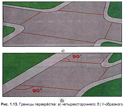

А разве съезд с эстакады является перекрестком?

крім випадку виїзду з перехрестя
Ога, исчо как. Не выезд со двора, кагбе.
Alexsus | Ленивый кошак ***
Re: съезд с эстакады в 2 ряда?
[Re: alt402] 12 января 2011 в 11:55
перехрестямісце перехрещення, прилягання або розгалуження доріг на одному рівні, межею якого є уявні лінії між початком заокруглень країв проїзної частини кожної з доріг. Не вважається перехрестям місце прилягання до дороги виїзду з прилеглої території;
А можешь нарисовать границы этого типа перекрестка? Ну те, которые определяются закруглениями проезжих частей и чего-то там еще... А то я что-то в замешательстве, на какой такой перекресток по п.10.4 въезжает съезжающий с эстакады.
[Re: alt402] 12 января 2011 в 12:05
Перекрёсток
