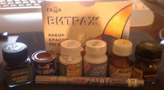

в надежде всетаки оживить данную тему.
поьзуюсь я вот такими красками и прочими малярными химикатами, сева направо и сверху вниз:
1. немецкая краска хобилайн - отлично ложится, быстро сохнет, стоимость в районе 25грн за такой тюбик;
2. краска ревел - есть несколько цветов. впринципе нормальная, но не на свои деньги баночка 17-19грн;
3. краска акриловая ХОМА (производитель Харьков), также выглядят флаконы с лаком. темные цвета ложатся отлично и ронно даже при нанесении кисточкой, со светлыми есть небольшие трудности, но если площади не большие покрывать то все ок. ка по мне цена качество лучше придыдущих флакон 8-10грн;
4. полистирольная шпатлевка ХОМА, отличноя идея для пластика т.к. ростворена жидкостью типа дихлорэтана, вступает в реакцию с пластиком чем обеспечивает более надежный контакт. цена 10грн.
5. нитрокраска ХОБИ производство тойже ХОМА, как альтернатива ХОМЕ очень даже гуд темболее за 6-7грн за флакон;
6. акриловая краска ЗВЕЗДА, хорошая краска, ровно ложится, единственная проблема это наличие нужных цветов (в провинцию плохо везут), у себя имею только цвет хакки. цена за флакон 15-17грн;
7. маркер серебро, то что смог найти в магазинах местных. ложится хорошо на темную и матовую поверхность, еси ложить на глянец и светлый цвет то становится матовым похожим на простую серебрянку, 25грн;
8. ну и на заднем плане краски витражные 6 цветов, пользую как и все для поворотников и прочей оптики, хорошо ложатся быстро сохнут и впринципе не дорогие - 30грн за 6 цветов.

Я так понял шпаклевка Хома себя хороша зарекомендовала на пластика, а как с металом? Лучше ее брать для шпаклевки модели, или авто-шпаклевку использовать? и еще.. если она хороша, дайте плиз сылочку на интернет магазин где ее и другую хому можно купить не дорого.
пробовал только для пластика а для метала рекомендую автомобильную двух компонентную. краску и шпатлевку можно заказть тут. заказую сам иногда там некоторую мелочевку, в свое время порекомендовал мне этот магаз камрад cool6691. цена там достаточно демократичная и работают хорошо и впринцыпе быстро.
