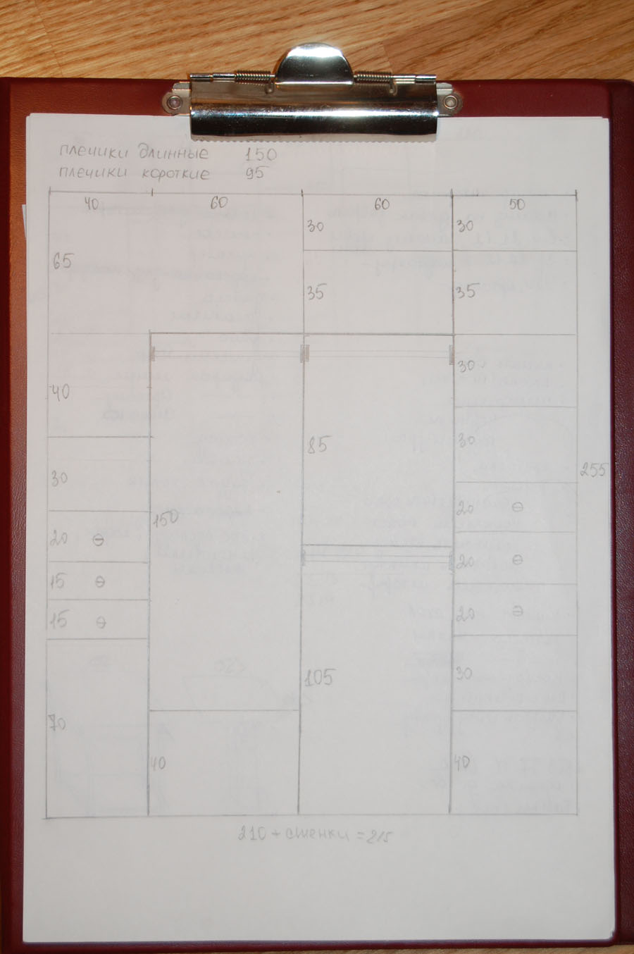

Схематично будет где-то так
пасиба всем. Л-мастер как раз нашел, а ул

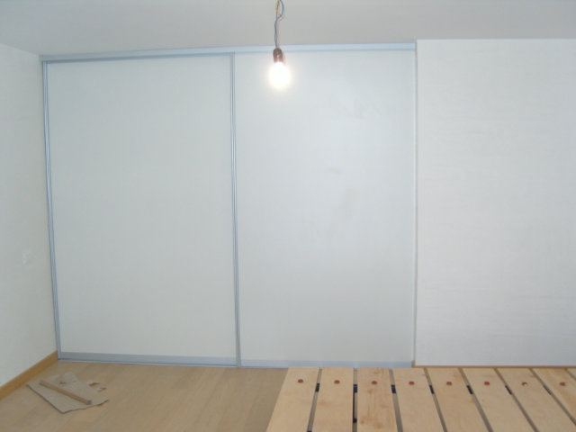

моя работа
моя работа

цоколь нужно добавить

Честно говоря, не хочется сейчас на это время тратить, ради одного шкафа(изучение программ) Проект вызревает уже пару-тройку месяцев, за советы взялся тока сейчас
Есть и более детальные чертежи на бумаге с учетом толщин ДСП, но без точных размеров. Их как раз надо вымерять.
Слева дверь примыкает к стене, но поскольку в левой секции выдвижные ящики и из эстетических соображений, левая стенка будет полностью ДСП.

А зачем подиум ,красивее с ним? Двери планируются две штуки, как у передвижника, просто из ДСП. Потом может, как-то их отдекарируем

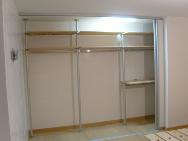

О, пасиб, не нашел поиском этой темы. посмотрел на твой шкаф и вычеркнул из схемы полку между расположенными друг над другом плечиками

обрати внимание, что у меня специфическое помещение. это второй ярус-подиум в моноспейс-студии на два этажа высотой, и высота там всего 1м 96см минус 3см толщина плит. т.е. шкаф нестандартно низкий (собственно поэтому я его и делал сам ). при высоте шкафа 2.10 места в верхней части будет достаточно имхо и для мелочёвки на полке.

не бери ДСП на двери, сейчас много вариантов, то же матовое стекло намного интересней (еще есть много пленок которые клеят на стекло) или попробуй комбинировать стекло с ДСП.
слева ящики 15,15,20? может одного размера? будет лучше смотреться, имхо.
15 не мало? это только высота фасада ящика, сам ящик будет еще ниже.
