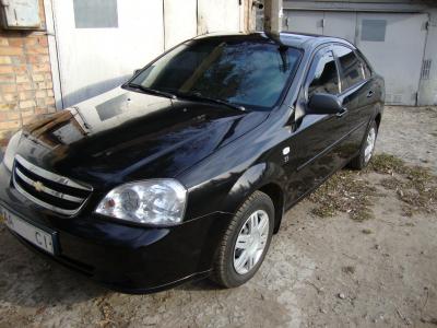

Куплен 8.02.2007 за 12900уе. 2х летка. Пробег был---33700км---на гарантии до 50тыс.км. Дополнительно было…! Зимняя резина 185-65R14 NOKIAN WR .Защита двигателя. Сигнализация. Музыка PIONER. Коврики, поддон багажника. Чехлы. Регистрация в ГАИ 3107грн. КАСКО на год 3590гр. За период эксплуотации проехал 205000км, заправлено 15763л-А92 на суму 88274грн. Средний расход 7.7л на 100км получается. Общие расходы на содержание авто составили 25445грн. (все зап части,расходники, мойки, шиномонтажи, присадки,косметика и тп.) И 1234грн. страховки ОСАГО. Техосмотр( с ускорителем ) 780грн. Штрафы не платил. На платной стоянке не стоял. Итого. 3107+3590+88274+25445+1234+780=122430грн делим на 205000тис.километров и получаем 59-60 копеек за километр почти за четыре года. Отакой вот маленький итог кропотливых записей моих Записи были в гривнах и по этому процент неточности присутствует из-за качелей курса $ за четыре года. Это в догонку теме _______Сколько стоит 1 км на Лачике. ПИ-СИ. На сегодня машинко чуствует себя бодрячком!Щас 238600км. Думаю дописать по датам и пробегу все ремонты. Пока по памяти из глобальных ремонтов токо 4 раза пер.ступечные подшипники, и год тому резонатор и банка глушителя---на 190тищ. Пер.амики на каябу сменил.Шаровые опоры(при смене подшипников порвали пыльники). Нов АКБ в августе 2010 поставил
