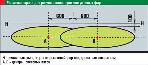

[Re: oleksa] 20 августа 2004 в 08:23
Прикріплені файли (18 завантажити)
Вот картинка
Вот картинка

Re: Картинка
[Re: A.Lex] 20 августа 2004 в 09:51
Вот про подобные картинки я и говорил. Только у меня пятна получаются более вытянутыми в ширину и не такими меньше в высоту - видимо потому что по две лампочки в фаре.
Ну а про размер 600 от центра кто-то уже высказывался - для Волги и Таврии эти размеры будут несколько разными, не так ли?

Re: Картинка
[Re: oleksa] 20 августа 2004 в 09:56
Думаю, размер в большей степени будет зависеть от расстояния между фарой и стендом.
А кстати, по своей невнимательности или по какой-то другой причине я не заметил этой величины в посте?
oleksa | Достоевский **
Re: Картинка
[Re: AlikSAN] 20 августа 2004 в 10:12
Да, этот размер будет зависить от расстояния до стенда (только оно же должно быть одинаковым, не так ли?) и от того, на каком расстоянии от центра авто ПТФы размещены. А то видел я и по бокам номера прикрученные ПТФы.
Объясни - не пойму никак
