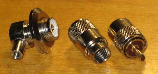

Антенна будет работать эффективно только если ее установить по центру крыши. Но не всегда это выполнимо (люк в крыше, машина новая и др.) Разъем в машине может быть любой, снаружи должен быть один на все типы антенн. Я правильно понимаю?
Если да, то посмотрите на мое решение. Использую его более двух лет, пока доволен.

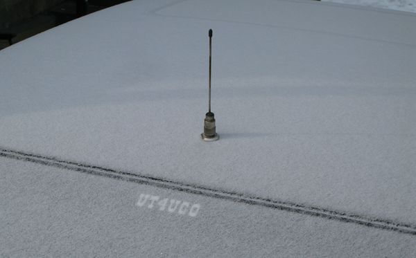

Антенна на моей машине

То есть, снаружи торчит PL, и на него есть полно переходников под любую антенну?
Кстати, не помните, дырочку делали диаметром 12 мм?

Отверстие под основание PL разъема 15,5мм. Ответная часть имеет диаметр отверстия под толстый кабель, это важно! после фиксации прутка пайкой получаем необходимую емкость. Пустоту заливаем полиуретановым фиксатором.
... то сиби, длины которой мало не бывает, уж лучше пусть начинается с уровня багажника.
А если есть выступающий бампер или фаркоп, можно еще ниже установить. Некоторые на задний номер ставили кронштейн. Диаграмма направленности в этом случае будет не круговая, а направленная в противоположную от кузова сторону, т.е. взад.
