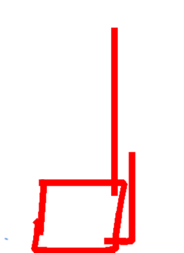

Не дочитался внимательно-это у тебя насосная станция?Тады,ой!Нужно чтобы сухо было.У меня насос глубинный,приямок 4м,в нем гидроаккумулятор и полиэтиленовые трубы.И пофигу,есть там сырость или нет.Потому я и спросил так.Выводит трубы для вентиляции нужно две,разной высоты.Одна на пол-сверху пониже.Вторая от крышки-сверху выше.Чтобы был приток и вытяжка.Так всегда в погребах и выгребных ямах делали.Тогда будет проветриваться.И вытяжную как можно выше поднять.
Именно так, иначе не будет конвекции. Одна единственная труба должна была бы быть нереального сечения, считай просто люк открытый держать.

у меня так в насосной на даче - с открытым люком завелся грибок, только при наглухо закрытой крышке и двух вент. трубах все ок.
