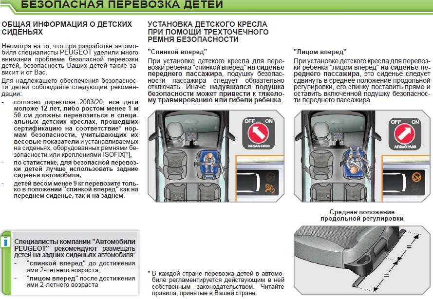

alexdoc | старый писатель ****
Re: Можно ли возить детей 4 года на переднем сидении?
[Re: Maks_on_Escort] 23 марта 2011 в 21:56
Пример навскидку из Пыжа. Есть рекомендация и есть сноска действующее законодательство в каждой стране, но конструктивно вполне допустимо.
П.С. я бы спереди не размещал.

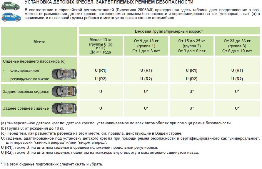

[Re: alexdoc] 23 марта 2011 в 22:26
Вот еще такая табличка, если кому интересно
