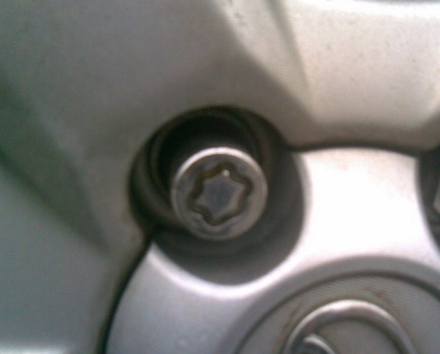

теперь с минимальными финансовыми потерями?
Судя по всему - это колёсные секретки McGard, высверлить, наверное, не получится.
Секретка вот такая:
теперь с минимальными финансовыми  потерями.Судя по всему - это колёсные секретки McGard, высверлить, наверное, не получится
Секретка вот такая:
если стоковые, то к официалам - они подберут. Если макгард - то к их продавцам, опять же должны подобрать.

Если с машиной шла, то попробовать к официалам, там вроде ограниченное кол-во вариантов ставится. Если не подберешь, то высверливать... выгрызать. Недавно сталкивался, слизали на шараж-монтаже родную секретку VW, осталось только высверливать, делал у официалов.

Так и сделали, но официалы за откручивание, не за комплект новых секреток, запросили 1100,00 грн. Мне это как на голову не налазит, поэтому ищется альтернатива.

кто-то здесь год кажется назад описывал свои ммытарства с откручиванием слизаной колесной гайки (кажется на матизе - посмотри поиским - и говорил, что нашел спецов, которые откручивают любое
Или с помошь сварки - приваривают болт к гайке (или вариант приложить гайку и изнутри обварить - и открутить...

думаю гривень за 100 я б тобі її висверлив за 200 ти купив би собі новий комплект сєкрєток а здачу про
там казали про наварку гайки і відкрутить,як варіант годиться.таке можливо якщо болт закручений рукою младенца.у нас люблять на сто так закрутить щоб потім тільки сварка,думаючи що чим краще закрутять тим менша вирогідність зняти колеса імха підтвердження декількома висвєрловками
На Перова
Торговаться до посинения, сделают за 3 минуты

Судя по картинке - там нет вращающегося венца. Надеюсь, что дивайс не каленый. В таком случае есть геморный немного, но бесплатный рецепт, испробованный временем. Берем зубило о молоток. Направляем удар под углом по касательной в сторону откручивания (обычно против часовой стрелки).
Успехов.
ну це якщо диски вже подряпані і їх нежалко,то можна перед цим і зубилом з кувалдою потренуватись
Успехов.
Спокойно. Я же говорю - проверено временем. Конец восьмидесятых-начало девяностых, думаю каждый второй водила через этот метод проходил. Если руки не из , то кувалду брать не будут. Говорю же МОЛОТОК. И не со всей дури...
Тогда и диски целы будут и затяжка гайки не сильно влияет. Но еще раз скажу - геморно. Посчитай что проще заплатить мастеру или потрахаться самому.

Звоните поможем 587-85-81. Без вандальных методов.
Спасибо - мне не надо. Секретками последних лет 20 не пользуюсь и машину абы где не бросаю на долго.
цікава думка.,чому саме в цей часовий проміжок?Хочеш сказати що тоді почали з'являтись сєкрєтки,тільки не було головок їх викручувати?Чи всі різко почали губити свої балонники?
ми як затягували на своїй жигі слєганца так спокійно і викручували.Ні разу колесо по дорозі не губили.Ось тільки бачив часто як дяді Васі кувалдами і зубилами б'ють ні в чому невинні болти на жигах та москаликах.Нерозумів і зараз нерозумію тих "каменярів"

Всем спасибо за советы!
Сегодня будем пробовать все эти методы!
