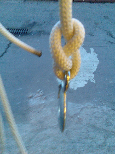

Буксировочный который. В узлах особо не разбираюсь. Надыбал узел восьмерка. Вроде завязал. Попробовал потягать, нормально, не развязывается.
Оставлять или завязать как-то иначе или другим узлом?

Держать "восьмерка" будет, но ее потом хрен развяжешь. Тем более ты по идее обвязываешь "железо". Там какой-нибудь "штык" имхо более уместен.
ЗЫ: И "восьмерка" у тебя вышла "кривая" на всю голову

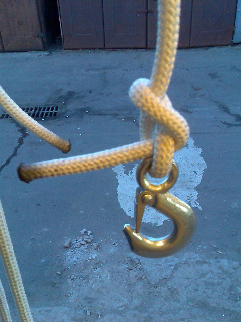

Самый простой
или так
lh2 | promotor trololo **
Re: Каким узлом завязать трос?
[Re: Kazbek VW G3] 18 апреля 2011 в 22:51
Самый простой
или так
Плоская восьмерка и есть. Надежный узел, и простой, но таки хрен ты ее потом развяжешь
