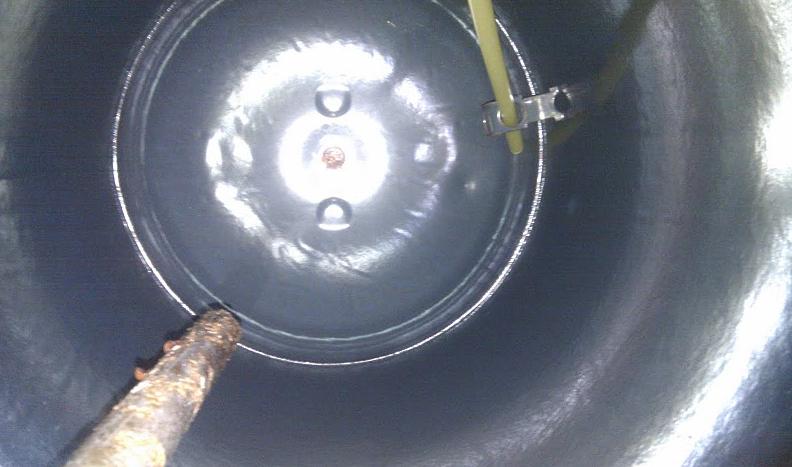

Поставил себе года три назад бойлер Gorenje GBFU100E/V9, электроводонагреватель тобишь, с изолированным ТЭНом и эмалированным баком. Такая себе герметичная эмалированная кастрюля с кипятильником. Висел он себе на стене все это время, исправно грел воду. Этим летом решил я его разобрать с целью почистить для профилактики от накипи коей оказалось немного, сам бак изнутри в порядке... Но однако же удивился я тому что не только бак эмалированный, но и корпус (фланец с 3 трубками) в который вставляются нагревательные элементы (их там 2 по 1 киловату каждый, третья трубка для термодатчика). Я честно говоря ожидал увидеть медные трубки но уж точно не эмалированные, век одноразовых вещей блин. От многочисленных циклов нагрева эмаль на трубках с тенами потрескалась и местами отвалилась, зацените контраст между серыми теновыми трубками и темной трубкой термодатчика. Интересно, это у всех эмалированных бойлеров с изолированным теном так?
Опрос сервисных центров показал что новый фланец стоит как пол-бойлера... Интересно сколько может стоить сделать подобный фланец из меди? Фото фланца ( вот тут крупнее ):

а чем не устраивает фланец? тены тоже я бы менял когда перегорят
А сколько раз за три года анод менялся?

rinnnn | старожил ****
Re: О бойлере Горенье (фото) и веке одноразовых вещей
[Re: Pasha (Pavlin)] 19 июня 2011 в 21:33
Есть с ним проблема - там на фото видно что одна из теновых трубок внутри немного ржавая, как оказалось начал он немного сочиться т.е. капать. Из-за того что с самого конца одной из теновых трубок эмаль отлетела а зажаты они там как оказалось чисто символически - опять же на фото видно. Пока запаял оловом и этот тен отключил на всякий случай. Но по глубине коррозии на боковинах чувствую что хватит фланца максимум еще на года два. Сам же бак при этом изнутри неплохо выглядит.
С тенами кстати все гут несмотря на то что один из них работал в таких жестких условиях
Что самое интересное - анод целёхонек до сих пор...

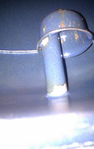

Добавил в фотоальбом фоток кишок и тена, в том числе эти:

А это горловина через которую заливается холодная вода (на фото выше видно пластиковую трубку через которую отбирается горячая), грибок видимо чтобы уменьшить перемешивание воды с разной температурой:

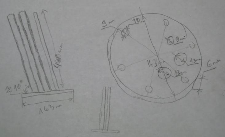

И все же о главном - вот такой фланец из меди на заказ, реально ли? Где могут взяться и сколько денег может стоить?:
PS. Для сравнения о целесообразности - гривен за 300 с небольшим можно б\у-шный родной найти по сервисам, новый родной анонсировали порядка тысячи.

Судя по фото бака,я бы предположил заводской брак.А вообще - Горенье в Украине очень популярны,ибо "марка ведь известная"...

Если собрался фланец на заказ изготавливать, то может стоит его делать под тен подоступнее гореньевского и таки медного
