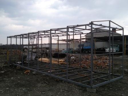

Домик делали в Днепропетровске, я ездил один раз смотрел перед вторым авансом.

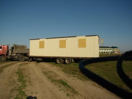

Долгое время доставке и установке мешали сильные дожди, но наконец в конце апреля свершилось. Ребята выехали из Днепра в 3 часа ночи, мы из Запорожья в 5 утра, в 8 встретились в Кирилловке.

Часа полтора ребята выставляли в уровень "фундамент" - шлакоблоки проложенные сверху и снизу рубероидом. Промежутки между шлакоблоки летом будут заложены кирпичом для большей устойчивости.

Поставили ровно со второй попытки.

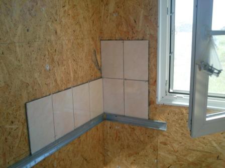

Облагораживаем кухню.

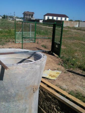

Вкопали емкость для воды. Бетонная труба 5 метров длинной и 1,7 наружный диаметр. Дно забетонировали в два слоя.

Рядом с трубой делаем погреб в два яруса. Нижний для продуктов и вина , а верхний для насоса и газового баллона.

Вот такое "эконом" решение. Модуль 2,5х9.5 с утеплителем 100 мм, обшит профнастилом 0.5 мм, каркас пол профильная труба 40х80, стены 40х40 вышел 55 тыс. с доставкой за 300 км. Прочие мелочи уже тысяч 30 потянули (труба, туалет, навес и плитка под веранду, два "оконника", кровати и краски, обои, рабица, столбики и т.п.). Благополучному началу сезона мешает РЭС. Год! бегаем между проектантом и РЭСом, то столбы не там, то не те, то их много, то мало. Сечас вроде всех все устраивает, но РЭС говорит о том, что нет в облэнерго столбов и крепежей, и может еще ГОД не будет. Буду искать пути их пробивания, денег предлагали, особого желания ускорения за деньги не увидели. Свет тоже выходит не дешево, около 35 тыс. Если бы не ребенок я бы в жизни не делал такую дачу (лет 15 в Турции по неделе в году можно отдыхать за эти деньги), а так жена очень хочет, что бы ребенок три месяца в году жил на море. Тем более, что участок подарок тещи .
