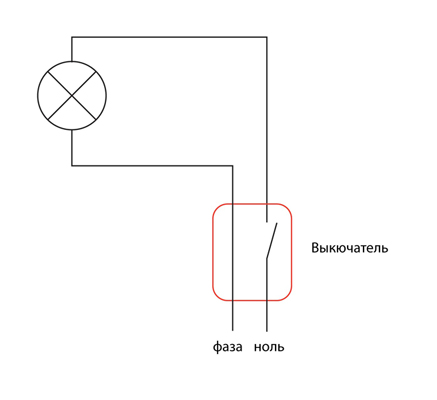

непонял тут???!!! ща нарисую схемку как все сделано...
Little | Супер писатель! **
Re: Как сделать розетку на балконе ...?
[Re: Little] 9 июля 2011 в 22:42
вот схема
вот схема
Andrey007 | Супер писатель! **
[Re: Little] 9 июля 2011 в 22:54
Вот с нижних (по схеме) проводов, которые подходят к выключателю и возьми на розетку.
полтинник | Пионэр **
ноль разрывать - по дибильному.
В разрыве - фаза должна быть
[Re: полтинник] 9 июля 2011 в 22:55
ну я проверю, но контролькой вроде как попробывал, так ноль в разрыве, когда буду разбирать полностью, а не снимать только крышку, тогда уж точно проверю

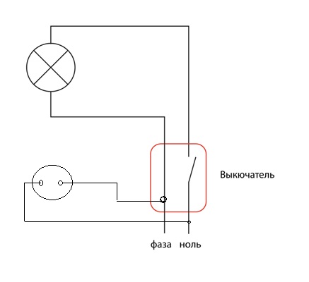

Yorc | V.I.P **
[Re: Little] 9 июля 2011 в 22:57
Все просто:
Все просто:
[Re: Yorc] 9 июля 2011 в 22:59
спасибо...так и думал ))) просто сомнения на счет того, что отдельно идет ветка на свечт, а отдельно на розетки и так нельзя ))) ну буду так делать )
Пастор Шланг | Достоевский **
[Re: Little] 9 июля 2011 в 23:09
вот схема
а это точто так? по логике, если выключаеш свет, то плафон должен быть обесточен (фаза должна быть на выключателе)
[Re: Пастор Шланг] 9 июля 2011 в 23:10
вот схема
не точно...смогу точно проверить только когда буду полностью снимать...может я и попутал фазу и ноль...но схема такая
