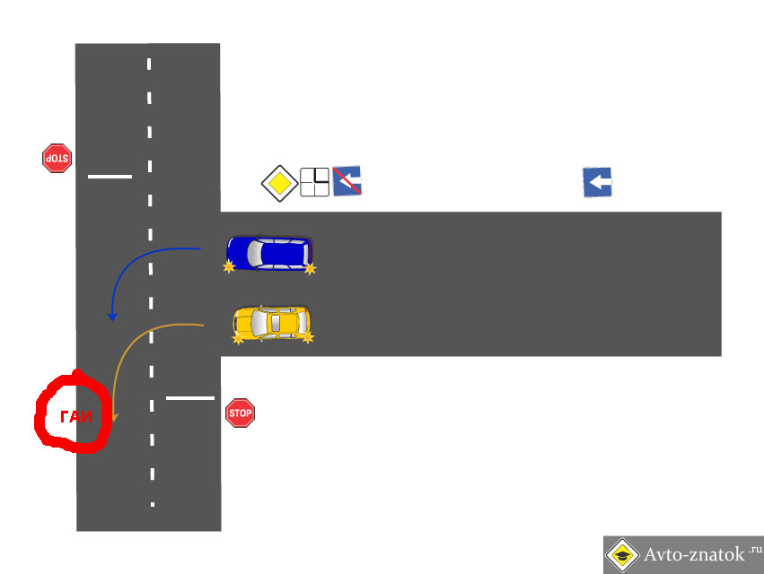

Часто езжу через Т-образный перекрёсток и регулярно возникает такая ситуация: синий и жёлтый авто на дороге с односторонним движением, она главная и достаточно широкая (2 ряда, хотя разметки и нет). Я - желтый авто, хочу повернуть налево. Синий едет без опознавательных знаков. Перед перекрестком перестраиваюсь в левый ряд. Тут синий вспоминает, что ему тоже налево, включает поворотник и... на перекрестке утыкается мне в правый бок, поскольку там уже для движения в одном направлении не два ряда, а один, и ему деваться некуда. Иногда такие товарищи пытаются выскочить передо мной, резко увеличивая скорость, а иногда им приходится выскакивать на обочину и потом отжимать уже следующего, чтобы встроиться снова в ряд.
Примечание: если налево из правого ряда пытается повернуть фура, всегда пропускаю, чуть недоезжая до перекрестка, чтобы дать достаточно места. Трения возникают только с легковыми.
Ну, и собственно вопрос. Я (желтое авто), ясное дело, поворачивая налево из левого ряда, ПДД не нарушаю (заблаговременно занимаю крайнее положение на проезжей части). Но нет ли нарушения в том, что не пропускаю тех, кто пытается щемиться передо мной налево из правого ряда (синее авто)? Что-то меня засмущала в последнее время частота подобных ситуаций...
нет
синий, поворачивая так, нарушает.
у нас в городе есть такой же перекресток, там пердически гайцы синих щимят
нетсиний, поворачивая так, нарушает.у нас в городе есть такой же перекресток, там пердически гайцы синих щимят

нет ли нарушения
Нет, кроме случая когда вы умышленно ударите кого-то (то есть вам перегородили дорогу, но вы не тормозили). Ситуация упрощается за счёт односторонней дороги - вас не смогут обвинить, что вы поворачивали со встречки. Я советую ехать прямо почти до края проезжей части и только потом начинать поворачивать руль.

Ну, по логике тут как бы синий не прав.
Хотя, если бы на дороге, куда он выруливает, было бы 2 полосы - почему нет?
Теоретически, сюда можно попробовать прилепить 10.6, но это натягивание за уши.

Вы ничего не напутали??? Если основной поток идет влево, почему тогда главная дорога идет направо??? Для того, чтобы этот основной поток пропускал бы тех, кто едет по главной дороге справа??? Это очень важный момент, уточните, плиз!
В случае на рисунке синий ,безусловно, неправ, поворачивая с главной дороги на второстепенную не из крайнего положения, а вот если бы главная дорога уходила влево, то ситуация была бы совершенно другая! Оба продолжали бы движение по главной дороге, и оба совершали бы перестроение при сужении дороги, уверен, что тут пропустить должен был был бы желтый. Сейчас полетят тапки по поводу того, что синий все равно совершает поворот налево, и должен выполнить 10.4., но здесь поворачивала бы сама дорога, а они совершали бы перестроение внутри одной и той же дороги и желтый обязан выполнить 10.3.

Ничего бы не поменялось. Если бы не было поворота направо - вот тогда дорога меняет направление и тут уже никуда не поедешь, кроме как налево. Был бы только конфликт из-за того, что 2 ряда сливаются в 1. Так это в любом таком месте происходит
Мне вот больше интересно, какие "иные причины" можно изобрести, чтобы обосновать применимость 10.6 в этой ситуации для синего авто?

Опа, таки одесский главнист появился. Где в пункте 10.4 правил написано, что если дорога главная, то поворачивать можно не из крайнего положения?
Напомню ДСТУ:
Перед перехрестями, на яких головна дорога змінює напрямок, а також перехрестями зі складним плануванням, на головній дорозі повинен установлюватись знак 2.3 з табличкою 7.8, а на другорядній — знак 2.1 з табличкою 7.8.

Ну, вот 10.6 ПДД и разрешает такое делать. Причина - наличие авто в крайнем левом ряду. Как по мне, так нормальная причина невозможности занять крайнее левое положение
Повторюсь, это только при наличии 2-х полос на дороге при повороте налево. Если одна там - то уже мешаем другим ТС.
