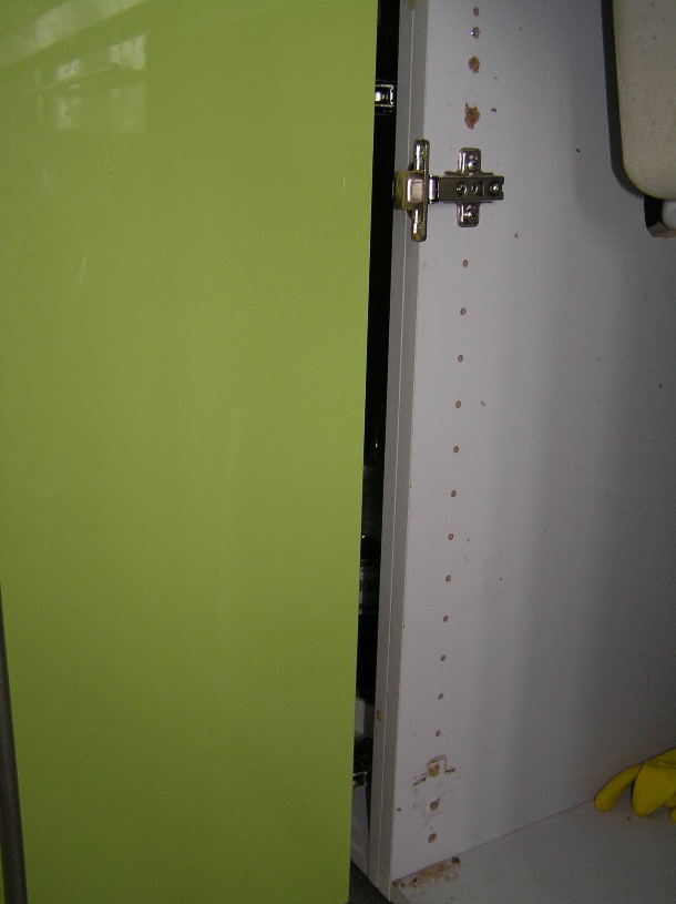

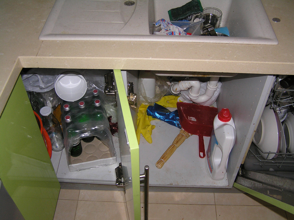

maksym | V.I.P **
Re: вываливается дверца (мебель) :(
[Re: Allen] 2 сентября 2011 в 15:53
ну я не настолько безрукая
о шо то зеленое такое? дверь?
еще бы пару фоток, что бы дверь было видно и соседнее отделение.
как по мне, то прикрутить петлю стяжкой через две ДСП - навеки.
Проблема в том, что шурупы держащие петли, вкурученны в те отверстия, что для шурупов не предназначенные. Скорее всего это отверстия для полкодержателей.
шото сильно часто для полочек. может это запасные для петли
Allen | опытный писатель ***
[Re: maksym] 2 сентября 2011 в 18:51
зеленое єт дверь
зеленое єт дверь
