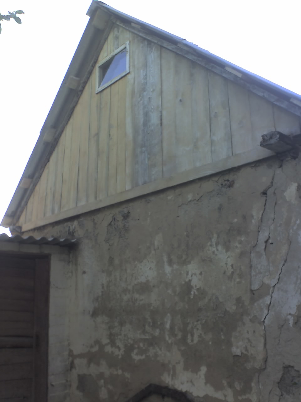

Интересует технология производства сего вида отделки зданий и сооружений. Бо ото у мэнэ в сели со времен совецкай власти щетаецо шо эта круто типа. Вот и задумался сделать таким образом отделку сарая, бо чота щас некультурно оно как-то

сделай проще: поштукатурь (грубо, точность не нужна), потом купи на рынкетипа шпателей для декоративной отделки, они пенопластовые вроде, и поверхность не ровная, а угловатая, типа поверхности камня-дикаря.
Вот этой штукой забацай узор (сразу варганитиь надо, пока не высохло), потом покрась и по концовке затри чуток теркой.
получишь декоративную штукатурку.
вот тут нашел описание точнее.
Фактура на фото - с очень маловыявленным узором. То для квартиры надо стараться, а для сарая - гораздо проще.
А шубу - там врядли проще - с сеткой мучаться надо. Насколько я помню - там через сетку просто кидают раствор на стену. Кстати - отходов много полуается. Неэкономно.

Видел как наносят шубу с помощью специнструмента, типа шарманки. Там цилиндрическая емкость, в котрую заливается раствор, в ней идет вал с лопатками, которые под разными углами закреплены, и ручка как у шарманки, которая этот вал крутит, а лопатки разбрызгивают раствор.
"Шуба" это просто и надёжно. Добротно сделанная стоит десятками лет и ничего с ней не делается. Состав простейший: цемент, крупный песок и я б добавил клея ПВА. Домешиваешь любой колер. Наносишь - фактурной кружкой - "шарманкой". Справится и ребёнок.

карочи та же штукатурка которую наляпали мелкими каплями и стена стала шершавой
Пользовал такую, как раз на сарае!)) Намешал песка с цементом 50/50 и в машинку порциями. Получается довольно неплохо, но!!! - она за час где-то уже подсохла, попробовал рукой - так она вся и осыпалась! У строителей поспрашивал - говорят надо было высыхать не давать, мочить постоянно... или с пропорциями поиграццо... В общем забил, теперь машинка в гараже валяется)))

Вот аутентичная технология: http://probudites.ru/raznoe25.html
Инструкция по изготовлению адской машины для набрызга: http://mkmagazin.almanacwhf.ru/mk_other/i_myself/9111_shuba_dlya_doma.htm
Вообще глину лучше бы убрать до дерева, набить металлическую сетку и по ней уже поштукатурить грубо раствором, сверху нанести шубу. Прямо по глине, если она нормально держится, можно разве что качественно дырки и трещины расшить и замазать. Где отваливается - залатать, а потом все это погрунтовать-побелить-покрасить. На глине шуба и штукатурка держаться нормально не будет

ГГГ, спасибо за ссылки. Там йумор в том, шо сарай вылит из шлакобетона. Когда по необъятным просторам родины во всех направлениях пестюхали паровозы, горы жужэлыци оставалось в местах обслуживания чудо машин. Для сэла неасвальтованого - отличный строительный материал был. А глину с побелкой нанесли из эстэтических соображений. Сараю лет 50 де-то. Ясно, что сапкой и струей воды оно счищается.

мабуть цемента было много. имхуеца надо 1:3 и сатенгипсу чуток.
Клей ПВА в растворе спас бы отца русской демократии.

Отец не так давно хвастался такого рода огрегатом, тока зночительно более продвинутым - с электроприводом на три киловатта. Таки шо я имею сказать за этот механизм? Таки адская машынка. Легко можэт найти применение в войсках ПТО и при небольшой модернизацыи в виде установки оптического прицэла - в ПВО.

у меня есть строитель, так он веником березовым накидывает шубу лучше чем машинка

Может, это вообще снести пора?
Это глина? Если да, то надо удалять.
Машинка такая "шарманка" была даж в Эпицентре в продаже. Про веники правда - можно и веником, можно пневмоинстументом (называется "хоппер", кажись), токо компрессор помощнее нужен.
Штукатурный раствор - никаких таких особых секретов. Яп брал песок почище + цемент + заменитель извести, подобрать по пластичности влажность.
Имхо, недостаток шубы - быстро и безнадежно забивается пылью.
Могут быть проблемы с адгезией. Если чо, то надо будет пробовать типо грунтовки или предварительный набрызг хитрого состава. Дырки шпаклевать предварительно.
Можна керхером без сапки. Веселей и гатичней.
