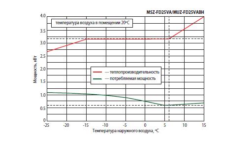

Fencer | иной **
Re: Тепловые насосы зубадан.
[Re: oleg_mazda] 28 сентября 2011 в 12:43
в большинстве случаев есть прямой экономический смысл посчитать мощность при работе Зубадана только до -10С, а если температура упадет ниже, то включать ТЭНы и греть совместно
если можно,прокомментируйте сие утверждение на основе приведенного графика.
Особо будет интересен ответ на вопрос "Почему именно - 10С ?"
Заранее спасибо
если можно,прокомментируйте сие утверждение на основе приведенного графика.Особо будет интересен ответ на вопрос "Почему именно - 10С
oleg_mazda | Достоевский **
[Re: Fencer] 28 сентября 2011 в 14:10
Fencer 28.09.2011 12:43 пишет:
Заранее спасибо
Ваш график не имеет никакого отношения к сути данного вопроса.
Вот такой график нужно рассматривать:
А теперь ответьте мне на вопрос: какой экономический смысл держать в запасе/резерве тепловую мощность (в случае использования теплового насоса достаточно дорогую мощность) в расчете на ее работу на максимум 10% от суммарной мощности отопительного сезона?
Всегда пожалуйста
Змінено oleg_mazda (14:12 28/09/2011)

Fencer | иной **
[Re: oleg_mazda] 28 сентября 2011 в 14:34
Суть моего вопроса состояла в том,что никакого прямого экономического смысла я не увидел в том,чтобы при темп -10С включить прожорливый электрообогрев вместо (или вместе с) теплового насоса.Попросил пояснить,в чем сей смысл.
В ответ увидел график погоды.Еще и абстрактный.
Достойный ответ,да
Зубадан - это еще и кондиционер.Весьма хороший.Не стоит об этом забывать.
Ну и он инверторный,т е "резерв мощности" сказывается только в кап вложениях,а не в эксплуатации.
