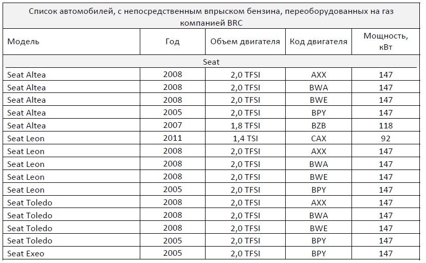

Вроде на ФСИ под ЕВРО2 можно было 4 поколение поставить.
Если че двигатель BLY
KozaNostra | старый писатель **
Re: Газ на Skoda Octavia A5 2.0 FSI
[Re: Yarri] 18 октября 2011 в 00:26
Yarri 17.10.2011 23:57 пишет:
Вот что доступно по Сеатам для установки 4-го поколения BRC:
