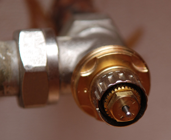

Поставил счетчик тепла, теперь задумался про терморегуляторы.
Кто какие использует? Где лучше покупать?
как правильно называется разъем? или на всех радиаторах всегда одинаковый разъем?

mik 11.10.2011 11:58 пишет:
Точно не одинаковый!
У Данфоса много разных...
на картинке данфоссовский клапан, если на клапане резьба есть, то головка - Danfoss 3640 (или 3642 - если с выносным датчиком)
если на клапане резьбы нет (по фотке не ясно) - то головка - Danfoss RA2900 (2902 с выносным датчиком)
