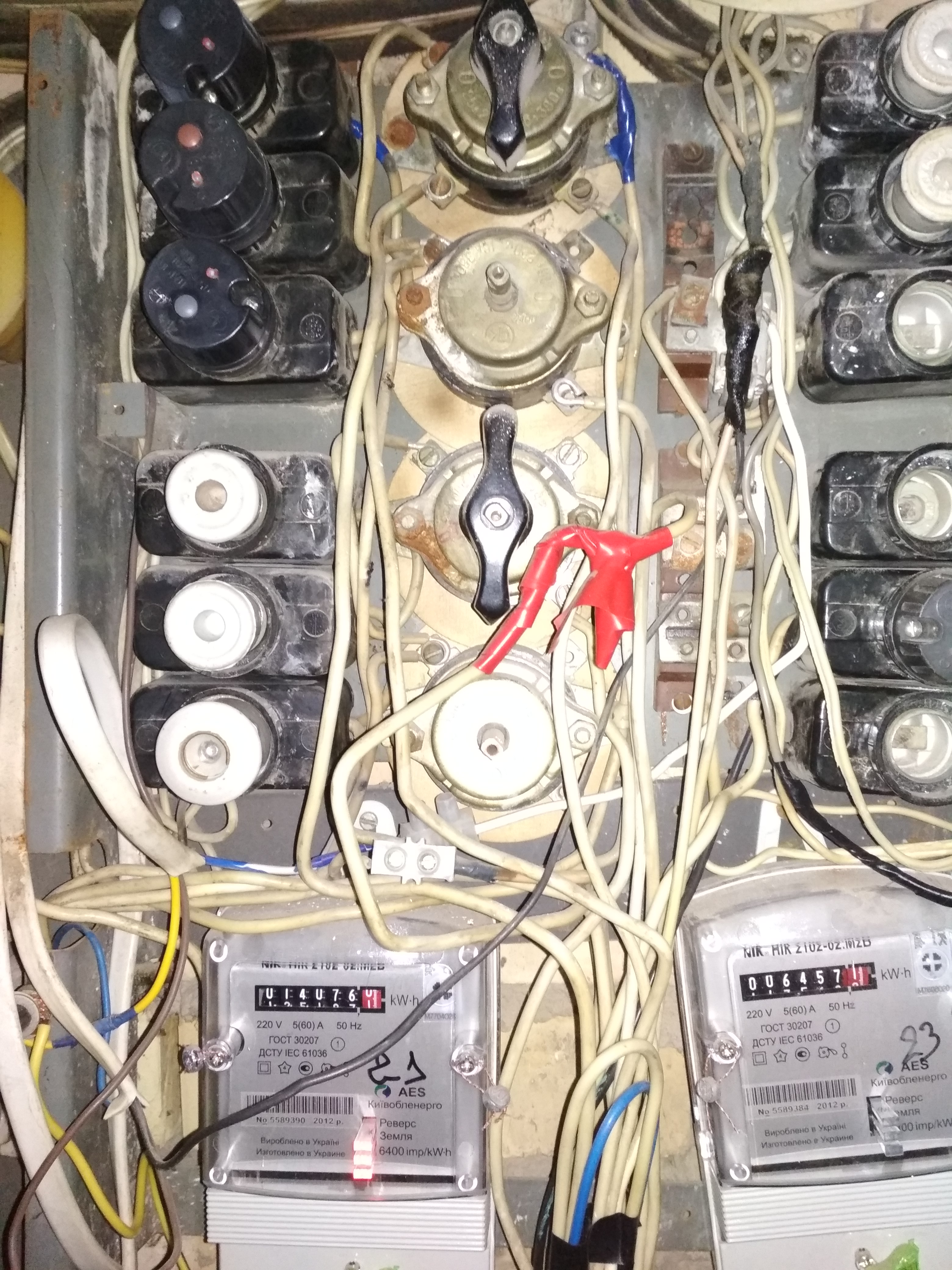

Смотреть подключение счетчика к проводке квартиры, чаще всего НЕПРАВИЛЬНО подключают нейтральный провод после счётчика, КОСЯЧАТ с подключением счётчиков даже штатные электрики Киевэнерго, счётчик может считать даже ток утечки из-за перекоса фаз.

trohim134 | приверженец **
Re: На електросчетчике постоянно горит "земля"
[Re: Посетитель] 24 декабря 2017 в 08:59
Вот такой там бардачок
