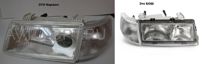

"Родная оптика" бывает двух видов - Киржач (линзованный ближний) и БОШ (нелинзованный ближний). Проблема то в чем? Светит тускло? Или светит под нос? Последнее бывает, когда стоят проставки под задние аммо (задран задок). Лечится установкой удлинителей на шток рабочих цилиндров гидрокорректора фар. Удлинитель делается путем насаживания пластмассовой трубки на кончик толкателя. В качестве удлинителя идет кусок жесткого кембрика, отрезок пластикового дюбеля подходящего диаметра или резиновый колпачек со штуцера тормозного цилиндра.
Если светит тускло, вариантов лечения несколько:
-почистить отражатель от грязи (или поменять);
-почистить/поменять стекло фары;
-поставить другие лампы.

Галогенки филипс +30 или наподобие (всякие осрамы сильно дорогие и недолговечные, невыгодно). Раз светит под нос и не задирал, значит есть варианты:
1. Отрегулировать фары винтами (крутить очень осторожно и нежно, чтоб не сорвать винт с отражателя).
2. Неисправен гидрокорректор (поменять).
3. Некачественный гидрокорректор. Нарастить штоки как говорено выше.
4. Сорвана регулировка фар. Если это все-же случилось, фары надо разбирать. Если линзованные, стекло сидит на герметике, нужно долго и нудно выковыривать его ножом, при сборке стекло клеить снова на герметик. Операция нудная, но, в принципе, не сложная.

вы вообще читали что написанно??? НАписанно что фара КИРЖАЧ.. В ней на ближний стоит ЛИНЗА,.. на стекле нет рефления. Светит под нос после регулировки??? Если да-поднимайте фары регулировочными болтами, которые на фаре... Ставте ксенон в ближний свет... и добавьте противотуманки в штатные места-очень помогает с обзором обочин....
Я то читал,а вы фары видели в обще???У меня сейчас две 10-ки, одна с фарами бош, одна с обычными,будем продолжать спор насчет рефлености???И пост мой был не топикстару,а аффтору,который предлагал установить ксенон
Давайте продолжим... У меня была 12-ка с киржачской фарой... Рифления там нет, стоит линза. Ед что препятствует ксеноновой лампе-шторка... Продолжите??? Зло это ксенон в БОШе, в Киржаче тоже зло но не такое сильное....

Предлагаю показать рифленость стекла на "киржаче"

У меня такой же автомобиль и такой же вопрос, как у автора темы.
Фары стоят как на фото слева (т.е. Киржач, значит). Хотел сфотографировать свет, но фото получается слишком уж хорошим с "далеким светом". В реальности все не так. Попробую описать:
Ближний свет вообще никакой. Во первых он достаточно яркий, во вторых он слишком близкий с очень четкими контурами. Это значит что если я какое-то время буду смотреть на дорогу освещенную фарой, а потом переведу взгляд выше, кроме темноты, я ничего не увижу, уж лучше ехать на одних габаритах и противотуманках. Максимальная скорость на таком свете, которая позволит среагировать на, скажем выбоину - около 40-45км/ч - это даже меньше установленых правилами 50км/ч. Далее - пучок света имеет влевой своей части узкую картину, простирается на всю ширину автомобиля, а вот начиная с правой стороны авто и далеко за правую обочину он плавно увеличивается в длину раза так в 3-4 и там длина пучка уже хорошая. Гидрокорректор работает и выставлен в 1-цу. Значит, как я понял надо попробовать отрегулировать пластмассовыми крутилками положение фары? Это раз.
