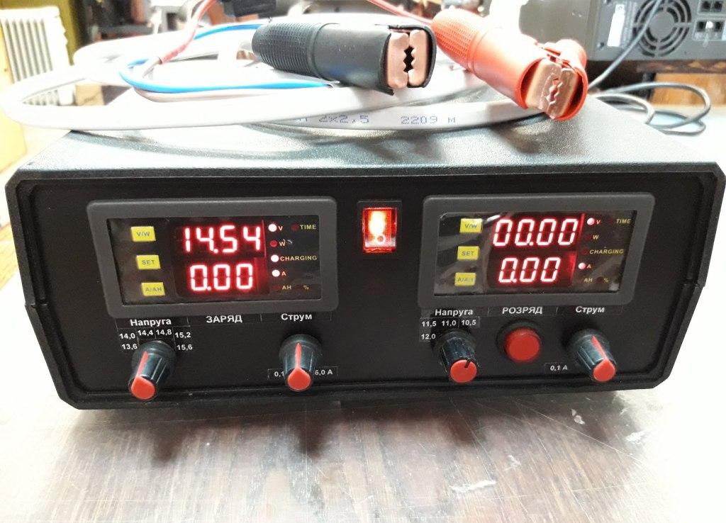

Раз пішла таке тема, то в мене таке (заряд, розряд, з регулюваннями, з вимірювання ємності заряду і розряду). Ніде не продається, я зробив батькові, але і сам раз користувався:

- тільки зараз помітив, що це стара тема, за 2011 рік

Але в моєму пристрої є режим "розряд-заряд", отже, він дозволяє робити лікувально-профілактично-тренувальні цикли, і при цьому оцінювати, не зовсім мертві акумулятори.
