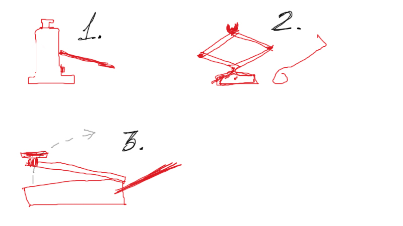

У кого какой?
В эпицентре и ашане не смог найти нормальный.
Или неустойчивый, но с нормальной опорой для порога (такой у меня уже есть), или опорная часть 1х1 см. Уже одна вмятина от похожего есть.
Ааа...Есть еще рагульные. С какой-то закрученной ручкой, которая снимается. У меня такой в авео. Немогу понять - как им вообще что-то подымать. Такие и новые продаются.
Может кто знает где купить гидравлический (закручиваеться шурупчик и ручкой накачиваеться воздух) с диаметром круга, который соприкасается с порогом, сантиметров 5.

покупай низкопрофильный - чтобы помещался под порог, если даже колесо спустило и машина стоит на ободах (например, если спустили оба колеса с одной стороны)
круг сантиметров в 5 диаметром можно приварить и самому.

Подкатной гидравлический двухтонник. В бобике без него никак. Правда места много занимает с футляром, и тяжелый.

но правильнее изучить машину снизу и ставить не под порог, а под что-то более массивное - под балку/лонжерон, под рычаг или его кронштейн.
в гараже есть домкраты с 5 см "пятаком" - на 5ти на 10т. но накой они такие большие и тяжелые нужны?
ps домкрат гидравлический - там большое давление с малом объеме - для воздуха нужен большой балон (это та система, что на выхлопную одевается и путем запуска двигателя поднимает машину) - тож весчь интересная и полезная по своему

Кстати, вот эти низкие, которые подымаются накачиванием - есть с широким кругом, НО! Они подымаются, изменяя положение по горизонтали. Как поведет себя машина? Она ж в определенный момент может упасть.

1 - хорошо работает. Но высоковатый и очень маленькое пятно контакта с порогом/чем либо еще.
2 - Зачастую нормальный контакт с порогом, но механизм поднятия я догнать не могу. У меня такой в авео валяется - им машину поднять не могу вообще.
3. - Постарался показать как идёт поднятие. Страшно, что машина может слезть и упасть

В пятницу порвал оба правых колеса (привет Укравтодору шоб он здох) и оценил плоскость родного домкрата, совет дельный. домкрат такога принципа, пневматические и прочая хер бы влезли клиренс был сантиметров пять.

3 самый лучший вариант, не стоит бояться машина с него не упадет. Так кажется что он поднимает по наклонной, за счет колес он подьезжает ближе, минус в том что нужно пользоваться им или на асфальте или на чем-то твердо-ровном. У меня такой уже года 3, притензий вообще никаких!

Подкатной называется.

А что в варианте 2 непонятного? Сгибаешь рукоятку в виде "кривого стартера", вставляешь крюком в ухо болта на домкрате и вращаешь болт. Зато перекрытие подъема (отношение высоты подъема к минимальной высоте порога) около четырех, в то время, как у первого варианта - меньше двух, для подъема задка может и не хватить.

а чем тебе второй вариант ненравится
Простенько и достаточно для авео смысл работы
Вставляеш в отверствие крутилку и крутиш

В упор не могу понять - как вставлять и крутить этот домкрат. Почему нельзя было сделать ручку как на неустойчивых Г-образных домкратах - не могу понять.
Заплюсуюсь, только у мну такой ужэ почти 5 лет. На грунтовке, кстате, тожэ работает.

Вставляешь домкрат, цепляешь крючок за петлю на домкрате, на другой конец крючка (он там прямоугольного сечения) надеваешь родной балонник (в нем есть спец отверстие на рукоятке), и дальше крутишь балонником как мясорубку
не самое удобное решение, но работает на ура

Не асилил чем плоха улитка или ромб, тем более сколько там той Авео

Пользуюсь вариантом 2. Для поменять колеса на Примере достаточно просто отвертки длинной сантиметров 15-20.
