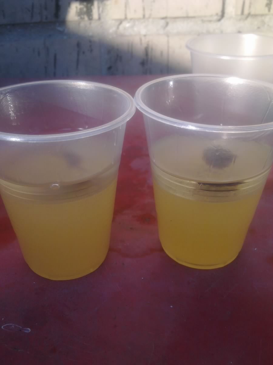

Ладно, раз такие подозрения не поленюсь еще пару фоток вставить. Кстати, стаканчики "нашлись" на СТО. С кофейного автомата вытащили, когда с топливопровода дерьмо сливали. А терминологии набрался не поленившись три дня общаться с сотрудниками Лукойла. Итак фотосессия: На первом снимке счет СТО описанием того, как поступил автомобильна ремонт и что там обнаружили (см. текст на фото)
