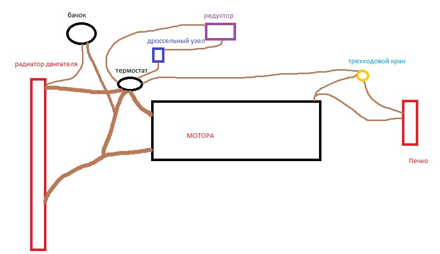

Вот как выглядит у мну система щас. Куда и как переподключить лучше? И куда вставить помпу?
Змінено ids (11:22 18/11/2011)

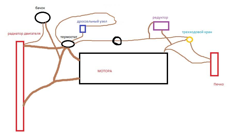

shurken | IesuiT **
Re: переход на газ - глохнет.
[Re: ids] 18 ноября 2011 в 11:57
Там где черный кружек - помпа. Можешь пока и без помпы переделать, лучше будет.
Система охлаждения сильно мутная, я бы там все переделал

ids | Скандалист **
[Re: shurken] 18 ноября 2011 в 12:22
shurken 18.11.2011 11:57 пишет:
да я бы наверное тоже. Но есть нюанс, гаткий - там где ты помпу нарисовал - шланг идет под ресивером и над впускным коллектором. И термостат гадкий - на короткий патрубок прикручивается к мотору.
