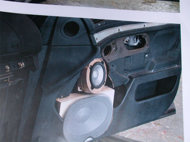

Прикріплені файли (15 завантажити)
Вариантов много!
Можно даже обойтись без саба!
В двери компонентку 6*9
Можно небольшой усилок поставить!
В общем купи машину! А там уже будеш решать!
Без саба - теоретически можно попробовать...
Для установки в двери 6х9 (странно слышать такие рекомендации от Чемпиона Украины, наверняка от конкурентов страхуется...! ) придется вложить много труда и денег в их подготовку и то, результат труднопредсказуем...
А вот в подседельные ящики поставить 8" вполне реально. Гемору меньше, эффект получше гораздо...
Усилитель - да, желателен!
Саша ты внимательно почитай пожалуста!!!!
Компонентная 6*9!!!!
А если ты на ящиках помешался то я тебя за это не нарекаю!!!!
Саша ты внимательно почитай пожалуста.

А какая разница, будет стоять в дверях только мид 6х9 или весь "набор"?
Подготовить дверь, как следует, тем более в совкопроме - проблема.
Все-равно призвуки будут.
А вот с ящиками всех этих прелестей удается избежать.
С уважением Александр. (НЕ Чемпион Украины)

Если есть желание собственноручно,то...ставлю R6А на подиумы в двери девятки,медленно и основательно,с шумоизоляцией и демфированием,но так,как я,делают только себе.Хватит ли у тебя терпения?Посмотреть можно:одна дверь сделана вторая-без карты пока.
Я видел очень доступный материал тут и тут, и использовал, когда устанавливал динамики в той машине, которая у меня сейчас. Но у меня стоят 13см динамики, потому получилось обойтись "малой кровью" вписав фанерный подиум под карту, и выведя наружу только пластиковое кольцо с декоративной решеткой. Я, честно говоря, надеялся, что есть заготовки подиумов у ребят, которые занимаются инсталяциями на достаточно высоком уровне, если нет, прийдется, конечно, все делать самому.
