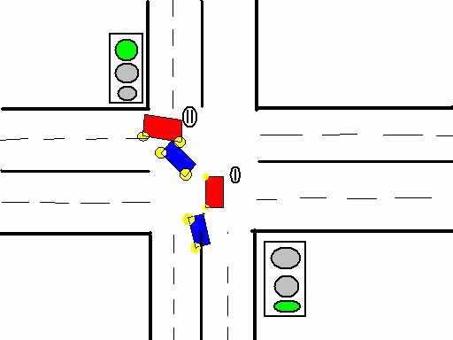

Как вы думаете кто будет виноват в случае данного ДТП ?
(I) - начало маневра
(II) - конец маневра
Горит зеленый свет 8)

хм а что могут быть варианты? Имхо синий.
Babe190 | member ****
Re: Маневр поворота на лево на регулируемом перекрестке
[Re: illay@Zaбияка] 15 декабря 2004 в 10:02
Синий, если красный докажет, что синий нарушал правила проезда перекрестка.

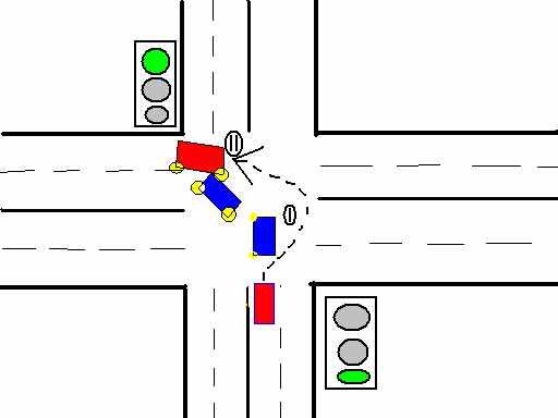

Синий может описать ситуацию вот так
[Re: Morry] 15 декабря 2004 в 10:05
Прикріплені файли (80 завантажити)
Надо еще это доказать Гайцам ведь ситуацию еще можно обыграть примерно так :

Синий, но без свидетелей не докажешь.
illay@Zaбияка | Капитан Ловцов привидений *
Re: Синий может описать ситуацию вот так
[Re: Handler] 15 декабря 2004 в 10:18
Думаешь утром кто то остановиться ? Да еще то , что синий Мерседец с номером "078"... А ?

Вообще-то синий по-идее виноват однозначно - он оказался на полосе встречного движения после поворота что в правилах явно оговорено и запрещено - так что доказывать что-либо прийдется синему.
Ой, стоп блин это же не встречка, а просто двух полоска - видать прийдется таки разбираться кто в кого первый вьехал или обоюдку впаяют за несоблюдения дистанции и интервала

Что никто не остановиться, и скорее всего, менты посмотрев на номер - однозначно виноватым сделают другую машину.
Молчун | СуперСтар **
Обоюдка
[Re: illay@Zaбияка] 15 декабря 2004 в 10:34
Синий - нарушение правил проезда перекрестка
Красный - нарушение рядности (При повороте надо идти ряд в ряд, т.е со второго во второй , а не как нравится, тогда синий и дальше бы по встречке ехал, и придумывать ему вариант из второго сообщения возможности не было)

Самого всегда интересовала такая ситуация. Оказывался частенько на месте синего(на втором рисунке). После поворота надо было сразу уходить в правый ряд, потом попробуй докажи, что красный из второго ряда поварачивал. Если без свидетелей - то только как решат. А если у одного крутые номера, тогда сразу понятно кто виноват.
