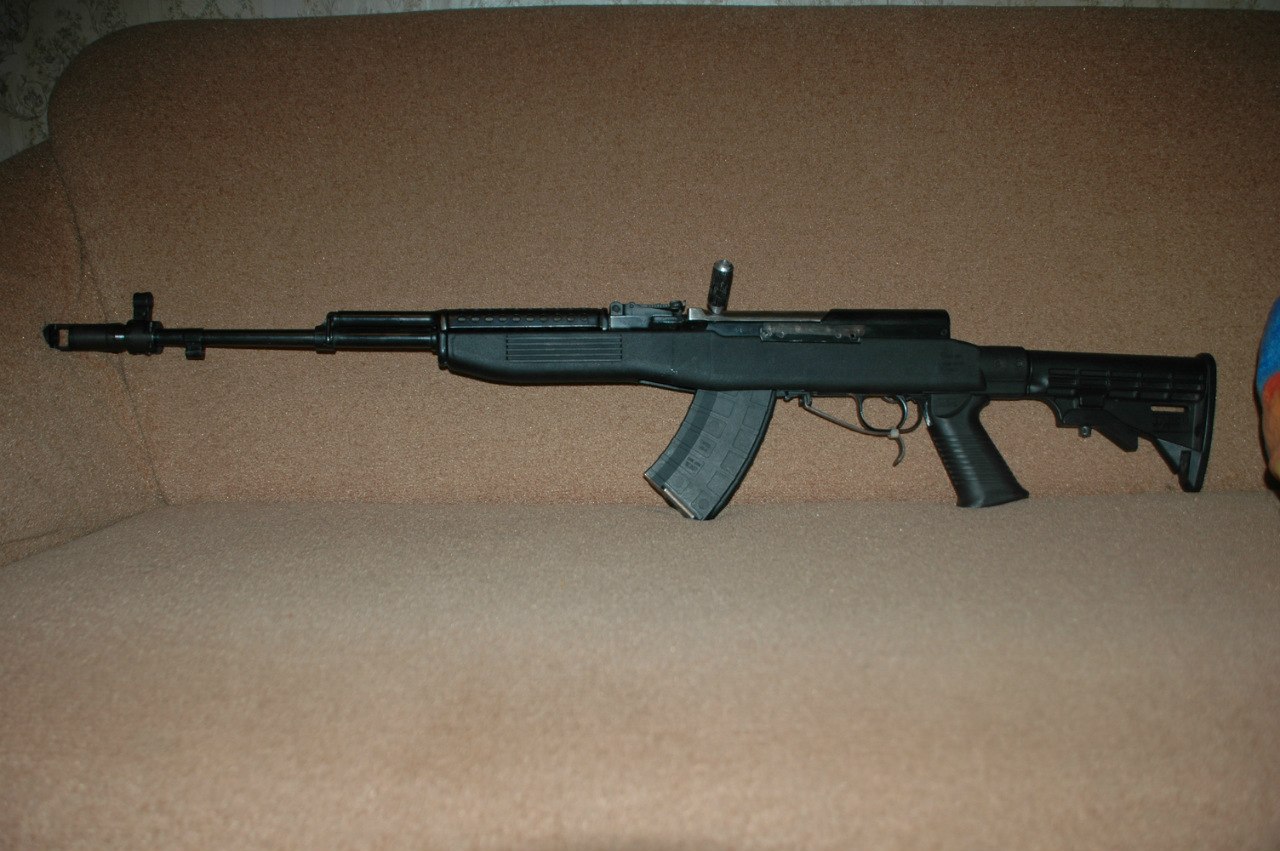

Вставлю свои "пять". Я владею СКСом больше двух лет, настрел под три тысячи. На нем пластиковое ложе и три отъемных магазина на 20 патров каждый. Учавствую в соревнования по практической стрельбе. Глючит так же как АК и ЭМобразные. Иногда чуть больше иногда чуть меньше.

еще фото (как в одном сообщении вставить не нашел)
mm13 | энтузиаст ***
Re: Пластикова ложа для СКС
[Re: Hrust] 3 января 2013 в 16:47
Толково.
Симпатично...
магазины чьи?
Voin | Супер писатель! ****
[Re: Пилигрим ЗП] 3 января 2013 в 23:29
Пилигрим - а ДТК "Волчий зуб" как ставили? Пришлось резьбу нарезать? Как вам вообще пластиковое ложе?
