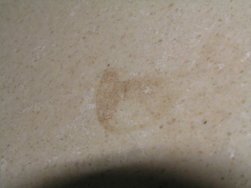

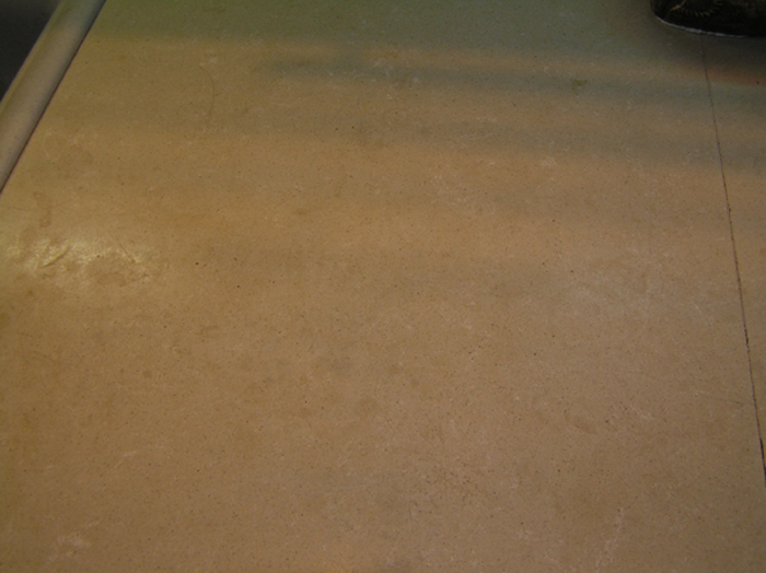

Allen | опытный писатель ***
Re: Столешница: акрил или кварц(ит)?
[Re: Пфыр] 20 января 2012 в 10:41
треснуло у меня, столешница акриловая, говорили агломрамор, лимон не положи, уксусом не капни. пятна, все въедается, смородина не отмывается, вино портит откровенно, денех вбухано много... на самом деле не понятно ваще из чего оно... чтоб его. Жду когда ж загнется наконец.
кварцит видела самолично у Дашеньки на кухне, аки камень себя ведет, качество, прочность, износоустойчивость и красота в одном! уксусом и лимоном тестировала сама, поверить не могла что такое бывает и положено очень качественно, миллиметр в миллиметр. у меня проседает, щели, швы грубые, леворукие делали начиная с замеров и проч...
[Re: Allen] 20 января 2012 в 11:01
фотко
фотко
Змінено Allen (11:02 20/01/2012)
[Re: Allen] 20 января 2012 в 11:03
крупный план
крупный план

photographer | photographer ****
[Re: Allen] 20 января 2012 в 21:38
Капни доместосом, отбеливает
RF178 | подсевший на форум **
[Re: photographer] 20 января 2012 в 21:47
photographer 20.01.2012 21:38 пишет:
Доместос - кислота, так же как и лимон, будут изъявления на поверхности
