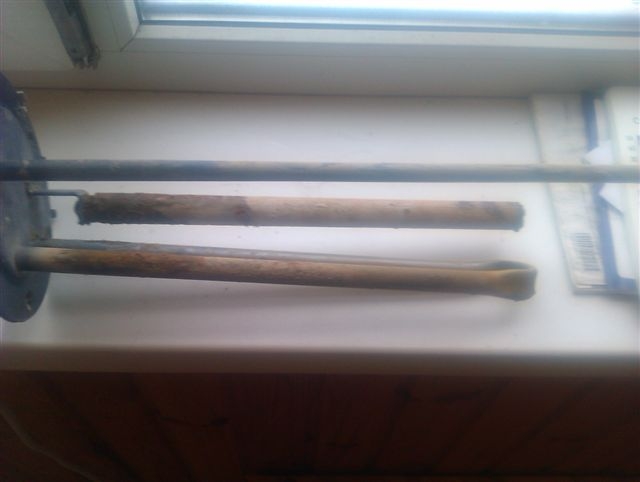

Вообщем разобрал сегодня. На удивление, за почти три года почти никакой накипи в баке нет, только на дне с поллитра какого то ила типа глины.
Прозвон тестером выявил один сгоревший "сухой" тен из двух. Но на рынок уже не успел, завтра поищу.
Вопрос! Краем уха когда то слышал что в стеатитовой колбе должно быть масло а уже в нем тены, но у меня та сухо абсолютно, так и надо?
И менять анод, или еще постоит?
фото с мобильного, сорри

Вообщем, тэн поменял, но проблема осталась.
Да, трубка отвода горячей воды целая, проверил так - в пустой бак начал заливать холодную воду, как только из горячего крана смесителя пошла вода, сразу все перекрыл и начал сливать воду из бойлера ведром, 8 ведер
Остается термостат? Визуально он в идеале, накипи/коррозии нет. Сам термостат щелкает когда регулируешь температуру. Да и воду греет до установленных 70град. Вот только выльется этой воды литров 15-20, а дальше холодная
Что делать?
