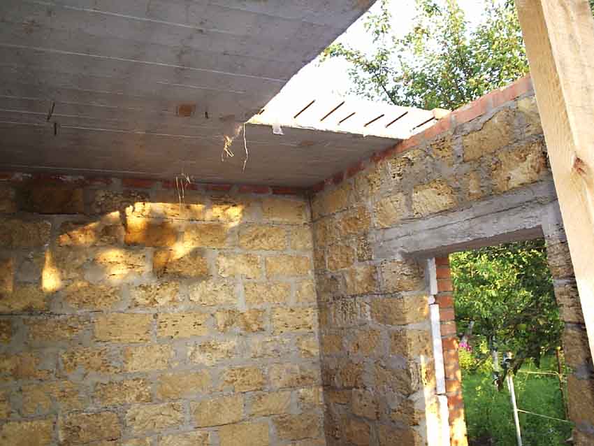

Но ракушняк не признаю для дома никогда- только кирпич.
А что с ним не так??
Энгри | старый гоблин **
Re: А сколько сейчас стоит +/- построить коробку дома(+)
[Re: mihalkov] 26 февраля 2012 в 22:15
Сам советовал ТС-у, каюсь Бо, вот буквально вчера говорил с инженером-строителем - так говорит, что ракушняк воду в себя тянет. Т.е. для сухого климата, в принципе и подойдет, а вот в наших широтах - могут возникнуть вопросы.

mihalkov | Супер писатель! **
[Re: Энгри] 29 февраля 2012 в 11:21
- А если его вполкирпича снаружи обложить - то нихрена он тянуть небудет. А вообще-то это самый экологически чистый материал. Вот как я себе строил:
