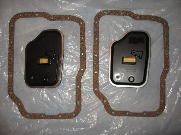

vladd 18.04.2012 16:26 пишет:
есть различия между фильтрами (разная длина маслозаборника).
Здесь лучше видно.
Здесь лучше видно.

4-ре передачи. Больше там не будет.
Фильтр - с коротким заборником.
Вот такой:
http://www.akpp-club.com.ua/index.php?pa...p;oe=FN0121500A
Подрамник на этой машине не мешает установке неоригинальной пробковой прокладки (только надо затянуть правильно болты, не "на глазок", а динамометрическим ключом.

Кольцо стоит на фильтре (на фото видно).
Прокладка - сколько душе угодно....
Но, советую спросить у тех, кто будет проводить замену жидкости о наличии динамометрического ключа (нужен маленький, от 5 до 25Nm). Если ключа нет - тогда ставить на герметик (ибо "на глаз" прокладку не затянешь, будет подтекать ATF).

MAZDA FN0121500, FN0121500A, FNC121500, FNC121500A и FORDовские XS4Z7A098AC, 6E5Z7B155A, 8E5Z7B155A, FT164, FT186 это номера одного и того же фильтра.
Оригинальной прокладки поддона в природе не существует. У нас она идет только в комплектах с неоригинальными фильтрами. Хотя для продажи я эти прокладки заказываю из США — FEL-PRO, PIONEER или MAHLE by VICTOR REINZ.. Тонкие. Не из пробки.

FNC1-21-500 STRAINER,OIL AN (FNC1-21-500A) - 080512,BK1*** -756047
Это один и тот же фильтр (старый и новый номера). С длинным маслозаборником.
