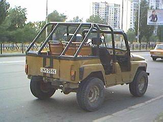

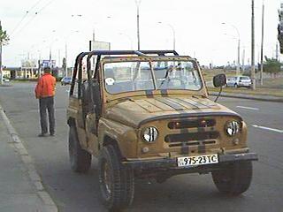

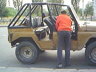

Почти подготовился к сл. сезону охоты и рыбалки.
Поставил на Уазик 16" большие колеса,отрезал крышу.
Вот думаю поставить мотор какой нибудь дизель.
Подскажите, от какой машины можно поставить мотор,чтоб согласовался с военными мостами Уаза.
Говорят подходит от Сабербана,но нужно передок удлинять.

Привет ВЕТАЛЬ!!!Прикольный аппарат .....
Движет при большом желании можно воткнуть любой ...
Как правило ставят мериновские ОМ616 или 617..
И можно почитать тут http://www.mdiesel.ru/Knwbase/02_2001/01/01.htm
Но чем заморачитваться со снятыми с производства инодвижками лучше поставить 421й с низовым валом
Игорь

M+A | СуперСтар ****
От Субурбана.
[Re: Веталь] 20 февраля 2005 в 09:53
Ну и как себе представить двигатель 6.5 литров на УАЗЕ?
1. Стоимость б.у. 6.5 ТД - 4,5-5 тыс. баксюков.
2. Это без электронных мозгов, без которых не поедет.
3. При расходе 19 л. на 100 км. где бак крепить?
Еще про коробку автомат забыл...
Есть еще, правда, 6.2 от старого субурбана. Думаю, проблем не меньше.
