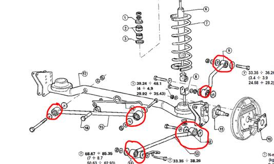

На смотрел? Сайленты тяг?
junior | V.I.P *
Re: Качает руль
[Re: Jonny] 22 июля 2012 в 14:31
каких тяг?
сзади балка, там ни чего нет...
Jonny | Достоевский *
Re: Качает руль
[Re: junior] 22 июля 2012 в 15:07
junior_33 22.07.2012 14:31 пишет:
там ни чего нет...
тогда наверное стоит прикрутить .

Jonny 22.07.2012 15:07 пишет:
там ни чего нет...
это ж рычаги... ну, пусть будет так...
а при чем зад к рулевому?
