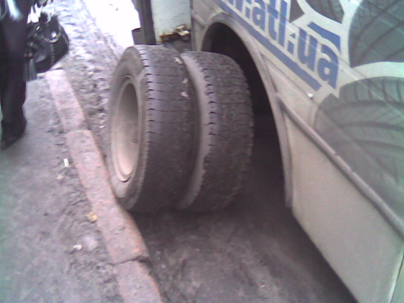

Ехал сегодня по Дихтяревской, не доезжая до моста "Берестейская" стоял "Богдан" без пары сдвоенного заднего левого колеса, пара лежала рядом. Интересно, как чувствовали се пассажиры данной маршрутки когда на ходу отломались колеса?

Ничо они не чувствовали, бубух и [*****] осела, может кто стоял играл в бордера, тот упал, кто держался или сидел-тряхнуло как на хорошей яме, это у них болячка такая, кто за мостом не следит, сначала воет редуктор, потом клацает диф, а потом и полуось выходит, тошо нех жалеть смазки в мост.
А вот водилам в потоке когда спарка вылетает да, невесело, сто кил и метровый дрын которые прыгают непойми куда это тот еще кирпичный заводик

Полуось выходит это не повод для отваливания колёс. Там полуось полностью разгружена, это тебе не легковушка. Там или раскручиваются гайки крепления ступицы или отламывается фланец на самом мосту там где эти самые гайки и крепятся.

ога, ломает на фланце, когда полуось начинает колбасить в дифе, она начинает бить ,и на норм яме идет перелом по фланцу, вся ступица в сборе уходит вместе с полуосью, мост то неразрезной.
Это наших кулибыных доделка кстати, газоновский мост, на который одели эти 16 колески, и он не выдерживает, и солидол туда нельзя пихать, тошо греется и запекается, только синтетику жидкую, родной исузовский не выл и не рассыпался

Я была когда-то таким пассажиром.
Ничего особенного не почувствовала. Странный звук, и странное поведение автобуса, но водитель быстро остановился и ничего не случилось страшного.
Зато у меня появилась причина опоздания на работу, для этого и зафоткала
Я была когда-то таким пассажиром.Ничего особенного не почувствовала

А насчет того, почему вываливается спарка - хрензнает. Рассыпался подшипник и колесо выпало. Вместе с потерей почти всех тормозов.
