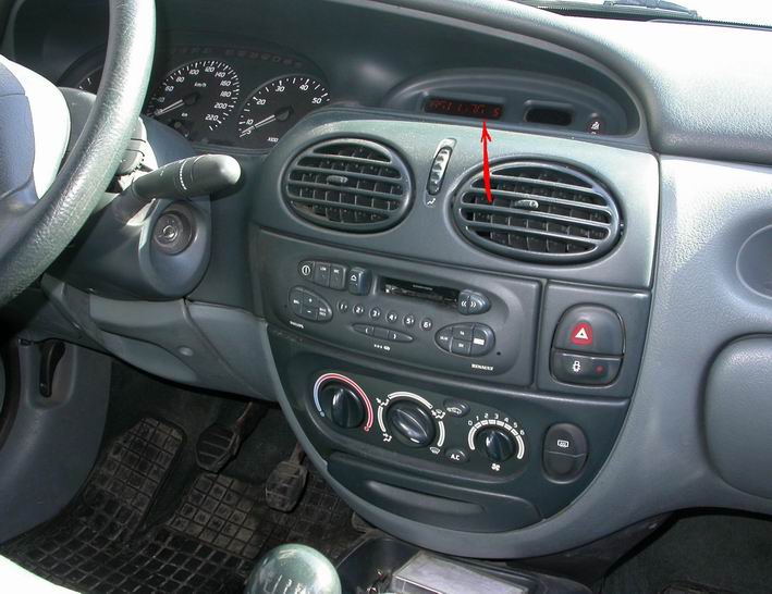

Есть такой рено-меган.Стоит штатный кассетник филипс.Панель магнитолы уникальна-является компонентом облицовки.Дисплей приемника указан стрелкой,отражает только состояние магнитолы и фм станций,т.е.является принадлежностью ресивера.
Человек хочет слушать СД.
Знаю,что cуществует подобный филипс только сд.Также в природе есть ченджер,но даный экземпляр не имеет системных выходов(пустышки).
Вопросы.
Кто подскажет,где купить дисковую магнитолу или комплект приемник+ченджер для мегана1(сценика1)?Может,еще чего толкового,конструктивного посоветуете?
Спасибо.

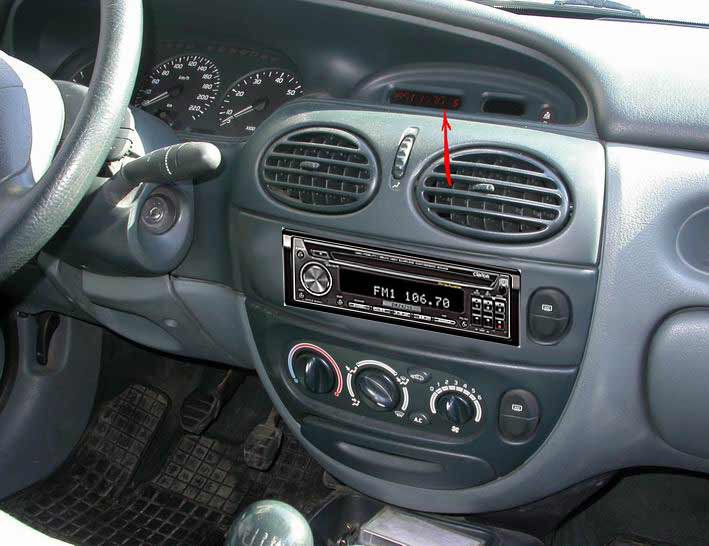

Як варіант (+)
[Re: Golub] 15 марта 2005 в 17:28
Прикріплені файли (7 завантажити)
Привіт, Саша.
А ось така штука не приймається категорично?
Привіт, Саша.А ось така штука не приймається категорично

Re: Як варіант (+)
[Re: Рост] 15 марта 2005 в 17:49
Здравствуй,Ростислав.
Принимается беззаговорочно,если б это мой меган был.Машина моего товарища,он автозвуком как ты и я не болен .Но апгрейд бы произвел.Кассетник ужасный,конечно и существует сд-версия его:PHILIPS6000CD.И дисплей который в машине,кстати будет.
PS.День рождения у него скоро ,вот хорошо б в подарок ему .

[Re: Рост] 15 марта 2005 в 18:44
Не такой вариант наверное не подойдет - кнопка аварийки пропала, как-же блымать тем кто пустил?

Re: Як варіант (+)
[Re: Andrew82] 15 марта 2005 в 18:50
Хм. Може рубильничок поставити окремо? Наприклад на кермі, щоб руку від нього не відривати

Ботаник | приверженец ***
Re: Як варіант (+)
[Re: Рост] 16 марта 2005 в 11:09
Ого! Это прикол фотошопа или там и правда 9255?

Hammer | Властелин 12ти Вольт ***
Re: Як варіант (+)
[Re: Ботаник] 16 марта 2005 в 12:54
Это фотошопа кажись. Кнопки перепутаны (справа от магнитолы, на верхней и нижней панели), и еще кой-чего заметно.

Рост | ex NetGuy ****
Re: Як варіант (+)
[Re: Ботаник] 16 марта 2005 в 14:28
конечно, фотошоп рулит
Я просто нарисовал для Саши идею Но не тулить же туда Пионера
