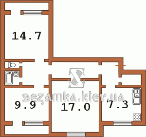

Есть трешка, панелька, серия 96-к. Окна 9.9, 17.0 и 7.3 смотрят на восток. Летом солнце с утра и примерно до 12 часов. Комната 14.7 смотрит на запад. Там солнце появляется с 15-16 часов и до заката. Какое решение по кондиционированию будет самым оптимальным по эффективностью охлаждения и бюджету? Куда сколько чего ставить. Сколько это все будет тянуть Квт?

Если критерий эффективность охлаждения и бюджет, то наиболее рациональным решением будет установка трех сплит-систем (1 в каждую комнату). На кухне система возможна, но может быть некомфортной в пользовании.
Сплиты - китайские, нижне-среднего ценового диапазона. Ставить - максимально близко к наружным стенам. По кВт - 3,5 - 4 кВт/ч (если ставить и на кухне)
