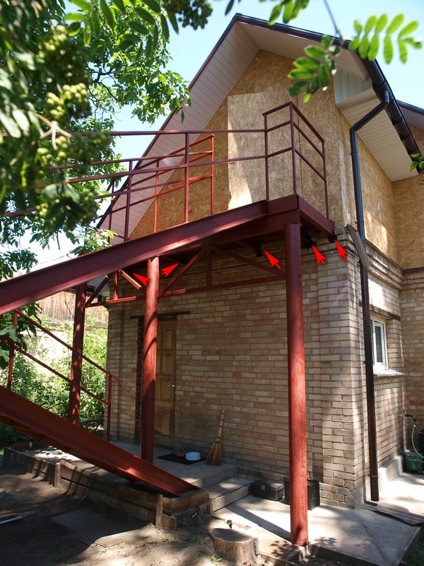

проблема такая: поперечные балки верхней площадки и верхние концы косоуров (все из швеллера) лежат на стене. для этого в капители стены выбрали кирпич и туда внедрили все эти швеллеры.
в начале лета сделал лестницу.( тема на строимдоме с подробностями ) проблема такая: поперечные балки верхней площадки и верхние концы косоуров (все из швеллера) лежат на стене

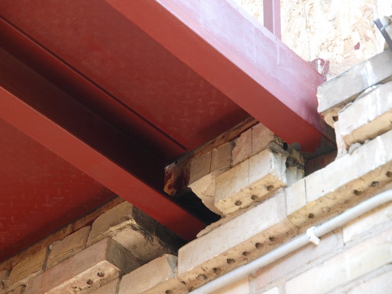

вот как это выглядит вблизи:

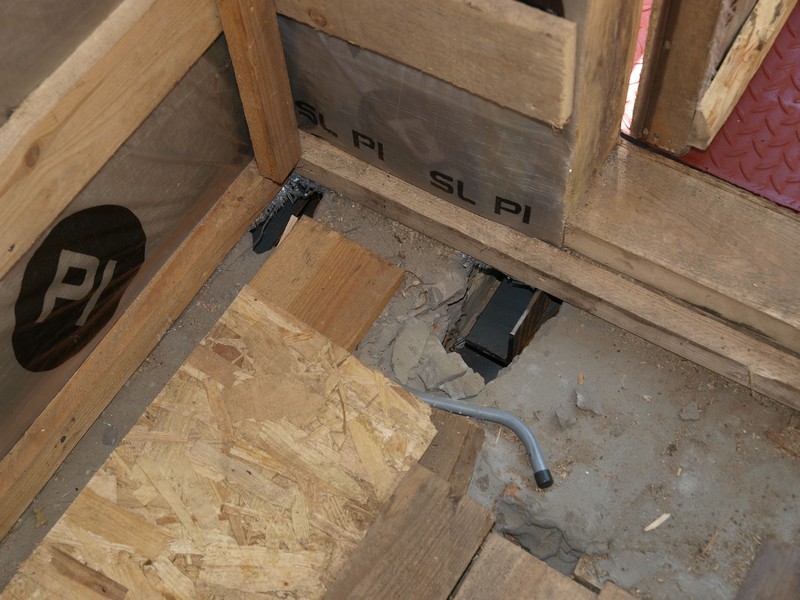

а вот как это выглядит изнутри мансарды:
1.
а вот как это выглядит изнутри мансарды:1.

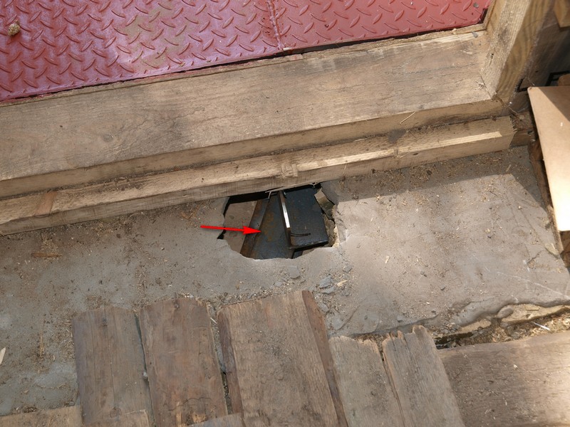

стрелкой отмечен кусок швеллера на котором лежит, собственно, балка площадки (тоже швеллер) - слишком много кирпича выбрали + подняли немного площадку, пришлось компенсировать, подкладывая кусок швеллера. такую "подкладку" можно увидеть на 2м фото - под балкой справа.

нужно заделать отверстия, чтобы зимой не задувало. мансарда утепленная.
посоветуйте.

Пена?И заштукатурить.

пена, мне кажется, скукожится довольно быстро.
думал над вариантом уложить там герметично упакованную минвату. изнутри можно и не заделывать больше ничем - потом пол будет. а вот снаружи чем заделать, чтобы не упало на голову после зимы?

Прикрыть снаружи деревяшкой и залить раствором?

пене максимум через 2 года пушной зверек приснится....
нужно применять битумный герметик

Пене кирдык будет, если на нее ультрафиолет попадает. Я бы запенил, после полемеризации обрезал бы на 1 см вглубь от уровня стены. А дале плиточным клеем / растовором / штукатуркой + грунтовка и покраска.

1. Я бы снаружи поставил опалубку и залил бетоном. Только чуток пожиже сделать раствор, чтобы хорошо затек.

в любом случае обязательно армирующую сетку, бо потрескается штукатурка или бетон. при том лучше сетку как то прикрепить к существющей конструкции
+1. И даже саморасширяющимся (как он правильно называется, цемент этот?)- будет дополнительная опора для швеллера

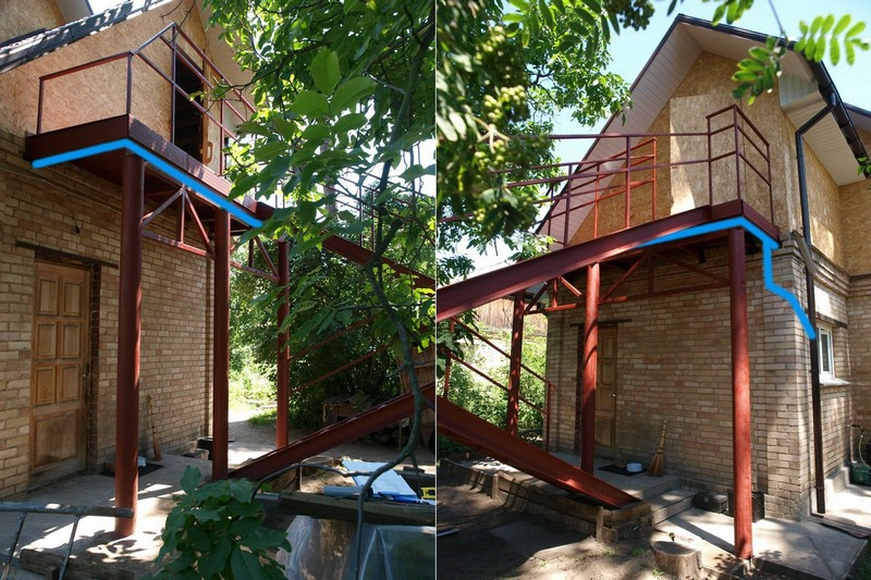

решил что будет так: высверлить (выфрезеровать) большие отверстия и вмонтировать сливы, которые ставятся в ванны/раковины. По периметру площадки будут желоба с отводом в существующую систему водостока. Туда же - отвод слива из отверстий верхней площадки.
с промежуточной площадкой - думаю еще. хотел под ней что-то вроде шкафа для инвентаря садового зафигачить.
есть еще проблема отвода дождевой воды с самой нижней ступеньки нижнего марша... но что-то придумаю.

2) Дырки в стенах под металл. 3 ложки песка, 1 ложка цемента, 0,2% массы цемента - заменитель извести. Вода по вкусу, но не более. Взболтать до пластичного состояния (д.б. как взбитые сливки). Задавить в дырки кельмой. Если спереди масса будет обвисать, сделать в 2 этапа - подождать потери подвижности первого слоя, потом заровнять вторым.
Это обычный кладочный/штукатурный раствор. Ничего не отвалится, если дать металлу свободу движений. Метал будет подвижен в любом случае, поэтому будут трещины, если раствор лепить к металлу. Для этого проще всего сделать щели самому: когда раствор потеряет подвижность, походить по лестнице, пошатать, и т.п.. Если в местах прилегания к металлу образуются щели, трещины, то потом их разделать и заполнить герметиком из п.1.

там нормальные такие дыры - объемом в 2-3 кирпича каждая. их можно смело лопатой заполнять. такой объем кладочного раствора нормально застынет?

3) Отвод воды.
Там косяк с дверью, - она вровень с уровнем пола.
Обычно на балконах и террасах делается ступенька 15 см - дверь выше уровня пола. А в таком виде - за ночь заметет и подмерзнет, и выйти только весной можна. Или: наметет, начнет подтаивать - потоп через уплотнения (щели) двери.
Предлагаю:
Дверь переделать - поднять, обеспечить хоть какой-то порожек/перепад высоты.
На уклон площадки ваще забить, паскоку трудно исправить. По бокам площадки сделать аккуратные буртики. 5 см хотяп, лучше - больше. Чтоб не лилось набок. По длинной стороне присобачить по лицу капельник (см. комплектующие кровель), саморезы + герметик из п.1. Капельник должен отводить в обычный водосточный желоб.
Примыкание площадка/стена заделать эластичным гидроизолирующим материалом с нахлестом на стену 30 см.
Саму площадку застелить фальш-полом, террасной доской, любой другой дырявой обрешеткой. Чтоб лужа была внизу, а ходить по приятному.
Недостаток - на последнюю ступеньку добавится высота достки. Решения - а) сделать там выемку (застелить там дырявым ковриком вместо доски), б) обшить террасной доской все ступеньки (тогда перепада не будет)
Еще варианты: отрезать листы, приварить по новой с уклоном.
