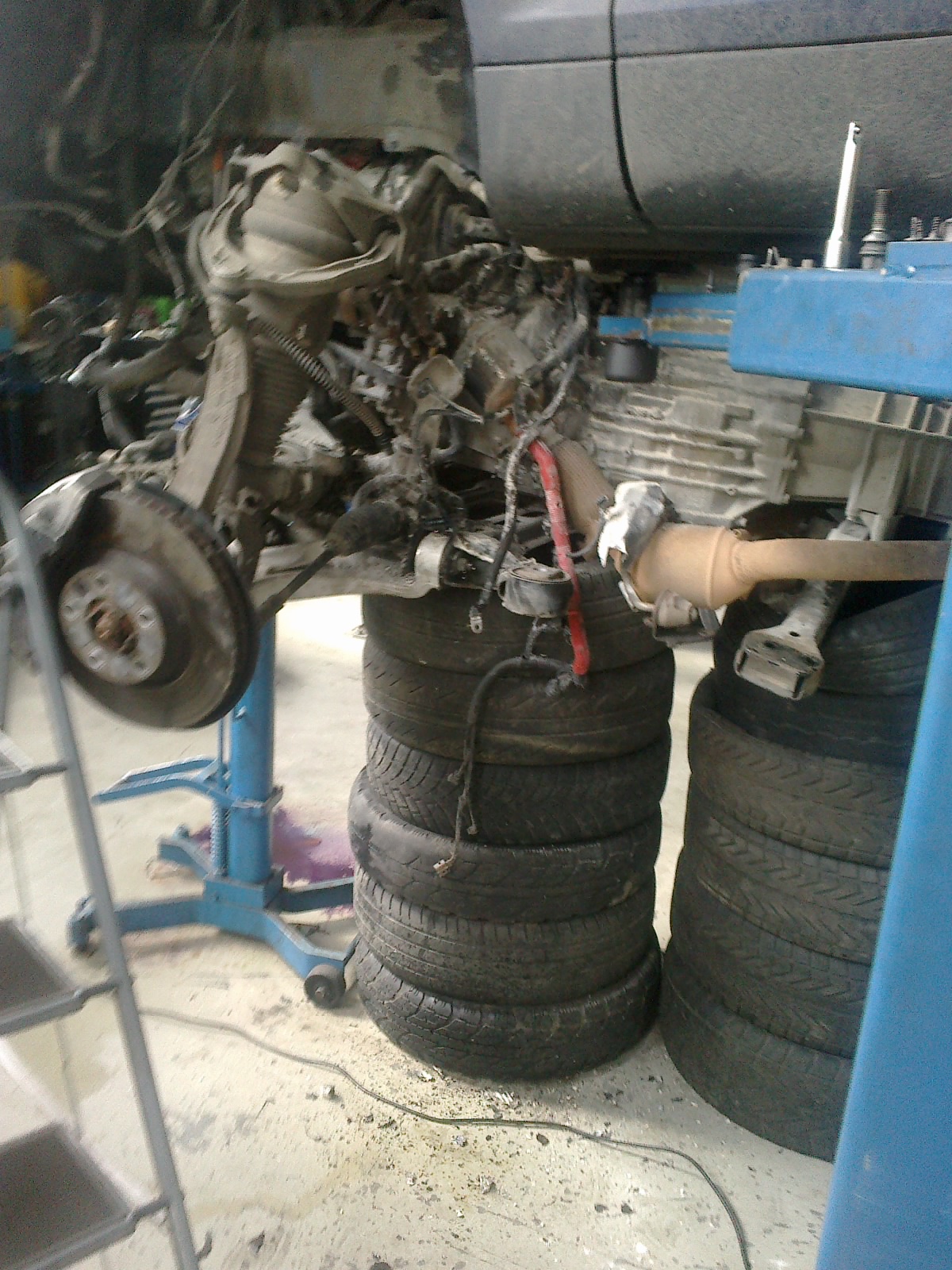

Сфоткал сегодня на одном сто (сорри за качество)
По рассказам мастера, человек заправился на трассе некачественным бензом. В итоге бенз начал догорать в большом количестве в катализаторе, катализатор разогрелся докрасна, расплавилось все что было рядом, что смогло то загорелось ....
Сфоткал сегодня на одном сто (сорри  за качество)По рассказам мастера, человек заправился на трассе некачественным бензом. В итоге бенз начал догорать в большом количестве в катализаторе, катализатор разогрелся докрасна, расплавилось все что было рядом, что смогло то загорелось

Перед тем как катализатор раскалится до красна машина обязательно засветит "чек" как минимум с формулировкой о пропусках воспламенения.
Если человек поехал дальше не взирая на видимые проблемы то виноват только он сам.

Можно теоретический вопрос. Это какого вида "некачественности" должен быть бензин, чтобы аномально догорать там, где раньше не догорал? С октановым числом 100+ ? Или может, все же стОит пенять на состояние автомобиля, не обеспечившее воспламенение/сгорание бензина в нужном месте?

Все просто смесь не воспламеняется в цилиндре и вылетает в катализатор в полном обьеме. При этом штатный комп яростно светит чек и матерится на пропуски зажигания, но многие "специалисты" говорят что горящий чек это норма.

Я всегда думал что некачественный бензин - детонирует. Т.е. горит раньше чем нужно, а не позже... А так что-бы вообще не горел в цилиндре, да при прогретом двигателе, это таки я не знаю даже что наливать туда нужно...

Авто с убитой топливной
1. Кажется там банально забит ОЧЕНЬ СИЛЬНО воздушный фильтр, смесь длительно была обогащенной вот и погорело
2. Или же подсос или жог по трассе с забитыми форсунками, смесь бедная - высокая температура выхлопа оплавила катализатор
В любом случае бенз не виноват, ИМХО
