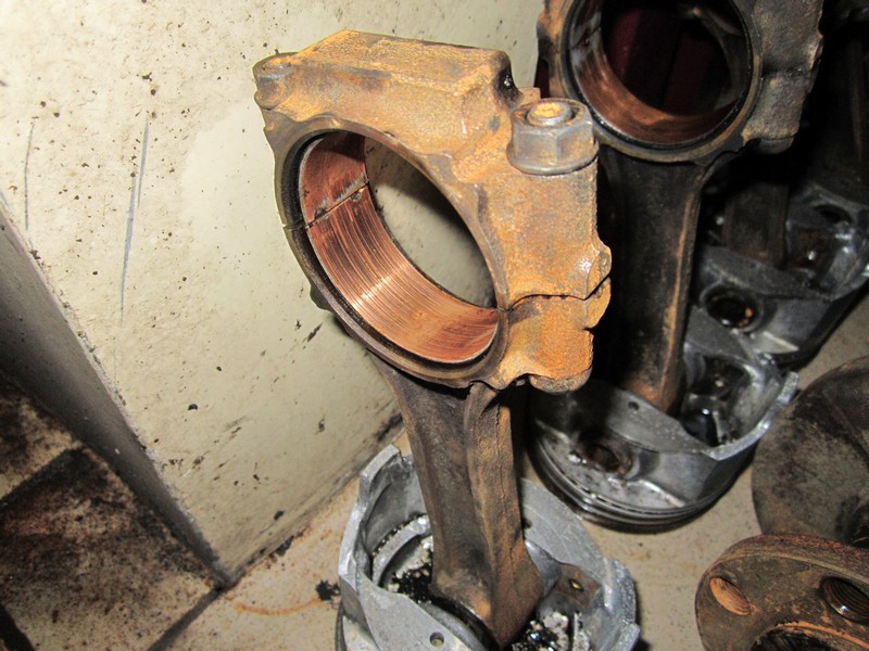

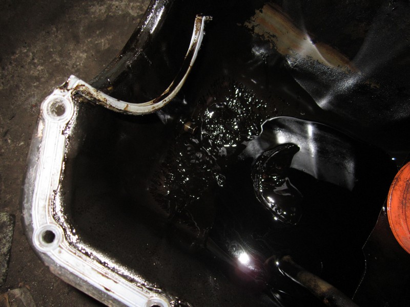

фотки
[Re: GidraM] 3 октября 2012 в 10:12
вот это было полгода назад

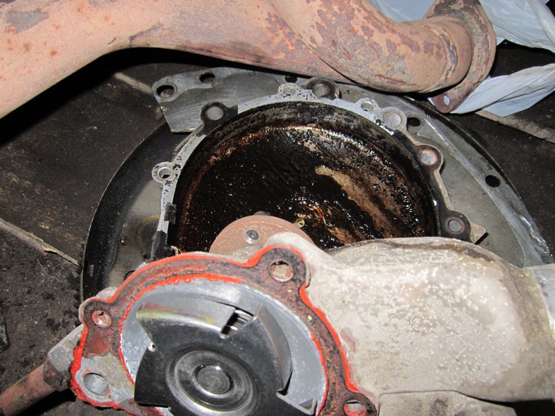

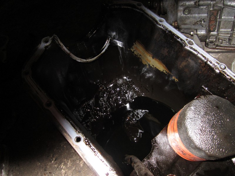

boomych | афропохухоль ***
Re: фотки
[Re: boomych] 3 октября 2012 в 10:17
ну вот а это сейчас
1. уже отмыто
ну вот а это сейчас 1. уже отмыто

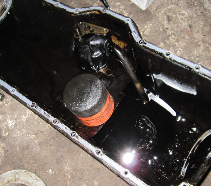

Re: фотки
[Re: boomych] 3 октября 2012 в 10:18
2
2

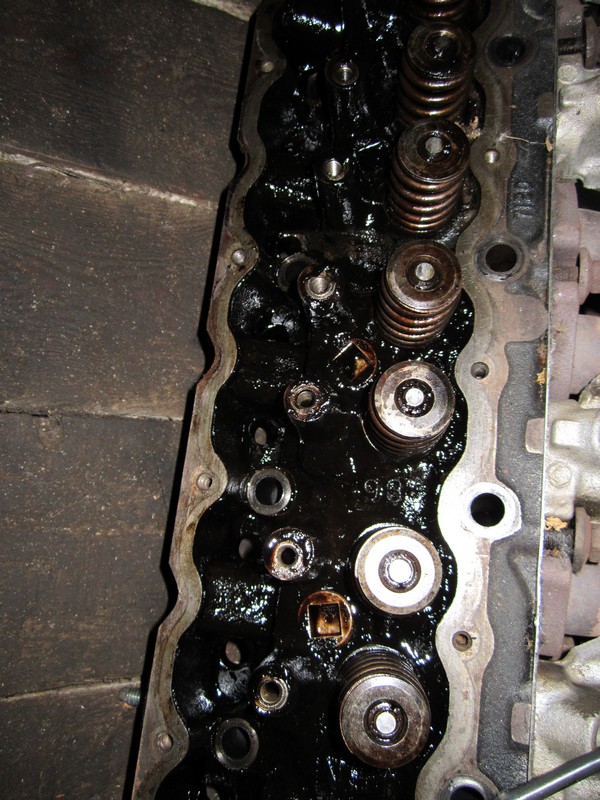

Re: фотки
3
3

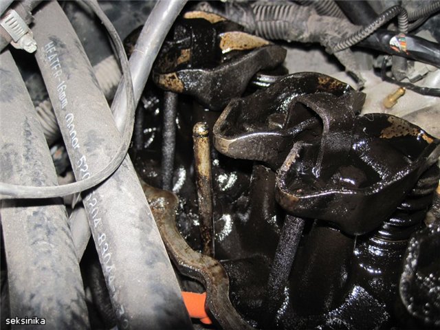

Re: фотки
4
4

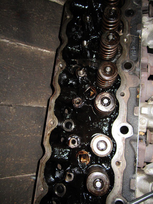

Re: фотки
[Re: boomych] 3 октября 2012 в 10:19
5
5
