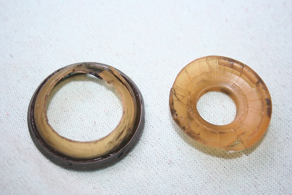

Заказал себе на автивку новый рычаг подвески. Лемфердер. С фирменными треугольничками на всех местах, упакован, все дела. На Экзисте. Поставили. Сразу не понравилось что при установке выперла смазка из пыльника. Ну думаю, много было оной, просто лопнуло от перенагрузки. Начал искать, такого пыльника найти не смог. Те что есть на рынке - исключительно под пружинное кольцо, а так как на моем пыльник с металлической обоймой, плотно одеваемой на шаровую, бороздочки под такие пыльники там нет и пружинку технически невозможно поставить, да и не держала бы она. Вчера пришла в голову идея , как прилепить новый пыльник к шаровой, полез разбирать и был в полном ах... , когда увидел в каком состоянии "родной" пыльник

Зараз дуже багато китайського "Лемпфердера". Його відрізнити від справжнього дуже важко, є всі значки, трикутнички і т.п. Екзіст не є постачальником запчастин, а є посередником. Працює з багатьма постачальниками. Менеджери часто навіть не знають, що і хто їм привозить. В даному випадку схоже, що посередник привіз вам деталь від неперевіреного постачальника.

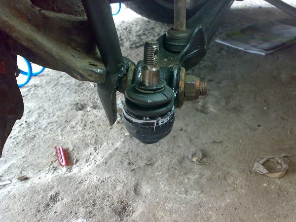

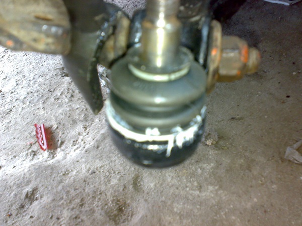

Посадил на крокодил-стекольный герметик. Сегодня поеду собирать

В этому чудном случае деталь скорее всего годами лежала на складе, дожидаясь счастливого владельца. Не дождалась - резина то не вечная, а условий на складах как правило и нет. Экзист не при чем... тут скорее всего время.

Не путай єксплуатацию с хранением в абы каких условиях. 10 лет в эксплуатации и 10 лет на сыром складе - разница.

Хрена-се сэкономил. У меня вообще проблема изначально была именно с пыльником. На развале сказали что шаровая за...сь, но лопнувший пыльник. Я купил целый рычаг, потом отдельно пыльник. Пытался зафиксировать новый пыльник на рычаге пружинными кольцами - нифига не вышло. Психанул и поставил новый рычаг весь. Только пистолетом затянул - он и чвакнул. Теперь имею новый пыльник на новом рычаге и идеальный старый рычаг, на который поставлю такой же пыльник и таким же макаром его закреплю - пусть в запасе лежит. Хотя подозреваю, что он авто переживет.
