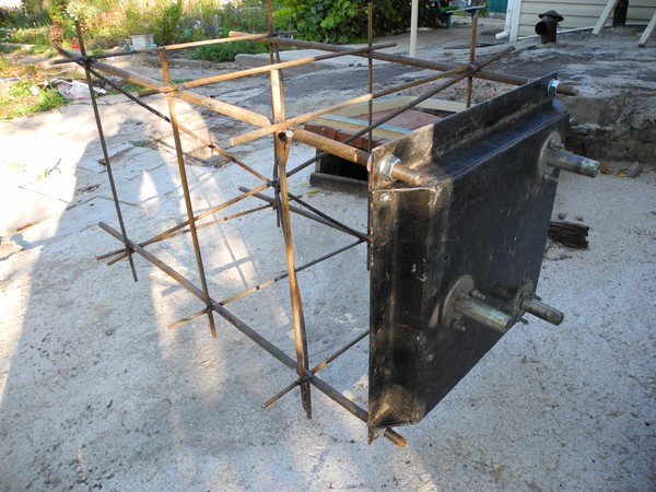

Начало.
было где-то здесь
за годы раздумий появилось место
и мачта
собран каркас для фундамента
далі буде...

US7IGN 07.10.2012 08:51 пишет:
далі буде...
кину-ка я го..вна на вентилятор:
арматуру надо вязать, а не варить. Есть вероятность, что прочность анкерных болтов
нарушена в местах сварки. Посему со временем вся нагрузка ляжет на верхние 20-30 см
этих болтов (до первого сварочного узла)
Интересно, что скажут специалисты?
кину-ка я го.вна на вентилятор:арматуру надо вязать, а не варить
Змінено bybra (21:01 07/10/2012)

где ж ты раньше был? хотя я себе слабо представляю как тогда выдержать точность расположения анкерных шпилек если их в яме вязать проводом. еще непонятно как проволочная петелька удержит анкерную шпильку от выдергивания - в случае если все растяжки порвутся и мачта начнет падать, выворачивая анкера из бетона.
З.Ы. один любитель сказал что все с большим запасом и будет стоять.
Загнуть их внизу Г-образно или петлей....
прикрутить к основанию и вязать
как ее такую длинную можно выдернуть?
у тебя ж не будут мачту вертолетом выдергивать
если мачта начнет падать, то будут выламываться огрызков шпилек длиной до первой сварки
Змінено bybra (22:09 07/10/2012)

UT4UGW, UT0UM - вы вообще себе кругляк 20мм представляете? возьмите в руки и попробуйте его согнуть или сломать. по моим не инженерно-строительным прикидкам усилие только вниз будет. опыт многолетней эксплуатации мачты с растяжками показал, что основание, стоящее на бетонной стяжке и свободно перемещаемое руками, не двигается вообще при любом ветре...

Правильно подметил UT2UU - в данном случае на фундамент действует только вертикальная нагрузка сверху, создаваемая весом мачты+антенн+сила натяжения оттяжек. И то что сварил Володя - это громадный запас для такой конструкции Там достаточно подложить пару кирпичей и залить раствором для красоты. А если мачта начнет падать - то она просто отламается внизу от штифтов, т.к. она дюралевая, а остальное все сталь.

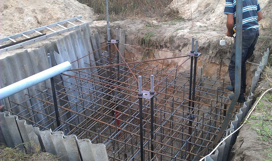

P.S. По странному совпадению мы тоже начали на этих выходных строительство новой мачты (свободностоящей, 40м), чтобы не плодить новую тему - буду отписываться тут Первый шаг сделан - за рекордные сроки (вся суббота и до обеда вчера) был залит фундамент 3х3х1.7м, всего вошло 16 куб бетона. С соседнего строймагазина "вынесено" арматуры: 14мм/100м, 12мм/300м, всего чуть меньше 500 кг. Фото позже.

вот каркас в нашем исполнении (своими руками делал первый раз)

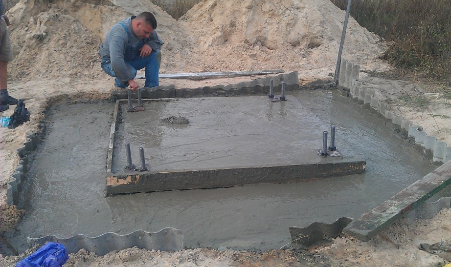

и вот уже заполненный бетоном, наводим марафет
Только что звонил брат, он тоже участвовал, по бетону уже ходил, все нормально.

А арматур вязали или варили ? Если вязали то чем ?
Ну и наконец - зачем еще одна башня
Змінено Jedy (14:04 08/10/2012)
UT7UV | опытный писатель ****
Re: моя новая антенна
[Re: KVJ] 8 октября 2012 в 14:12
Jedy 08.10.2012 14:03 пишет:
В основном вязали, есть мягкая вязальная проволока, обычная из черной стали, местами варили. Вот в таком фундаменте, который работает и на сжатие и на растяжение необходимо вязать арматуру. А нужна еще одна мачта для стэка на 28 МГц, антены еще собраны в прошлом сезоне, никак не поставим
