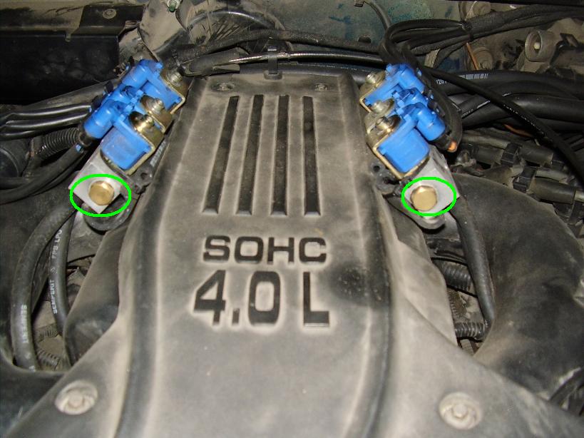

Пошел, сфоткал
Тут все возможные ракурсы:
http://piesdos.io.ua/album505275
Редуктор Томасетто.

До речi, чоловиче...
А де в тебе береться контроль тиску та температуры газу (форсунок)?
Зазвичай для чього вкручують штуцер на однiй за форсуночних рамп.
(дивись на фото)
Може воно десь сзаду якоїсь рампи, але там подача газу, так що якось незручно було б там и сенсори пiдводити...
До речi, чоловиче.А де в тебе береться контроль тиску та температуры газу (форсунок)
MadMax | IesuiT ***
Re: Качество газа или что то с тазом не то?
[Re: B.O.S.] 8 октября 2012 в 12:39
тут может и не стоять ... но я все равно не вижу датчика давления , разве что сзади впускного , или перед фильтром
судя по тонкой трубке вакуум идет кудато на левое крыло ... т.е. датчик стоит перед фильтром ... тоже прикольно ...
если так , то тоже переделывать
Змінено FORDMAX (12:57 08/10/2012)

B.O.S. | ПАПАрация ***
[Re: MadMax] 8 октября 2012 в 12:46
аб чём жеж и речь.
Там есть какая-та тонкая трубка из свежепроложенных, идущая параллельно фильтру паровой фазы. Но то может быть и вакуум к редуктору с затылка впускной камеры (оттуда его брать было бы удобно, кстати), хотя идёт, вроде не к редуктору.
Так что по этому поводу что-то конкретное говорить пока рано, но...
хотелось бы услышать коммент от камрада Жолбарса и/или фоток с другого ракурса (сверху и сбоку).
[Re: MadMax] 8 октября 2012 в 13:04
FORDMAX 08.10.2012 12:58 пишет:
идет на датчик давления дальше транзитом на редуктор , на новых стаговских датчиках встроеный тройник под вакуум
логично.
А где ж тогда трубка с одной из рамп на датчик давления газа? Что-то не видно. А без этого как газомоск даст поправку времени впрыска при проседании давления на выходе редуктора при большом расходе газа?
Ну и датчика температуры форсунок не видно...
Хотя видел установки на дорогих машинах без этого датчика (которые отстроить нормально не получалось аж пока этот датчик не доустанавливали как положено)
Только не говорите "та отож", пожалуйста
Змінено B.O.S. (13:09 08/10/2012)
