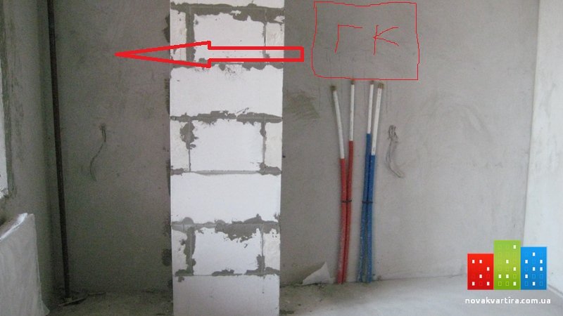

От вопросов с окнами перейду к вопросу по поводу переноса газового котла.
Наш застройщик помимо установки вытяжки газового котла чуть-ли не посреди одной из стен кухни, рядом опять же по центру стены вешает и газовый котел. Соответственно функционал данной стены стремительно приближается к 0.
Хочу котел перевесить в угол (см. фото).
Из того что читал, стало ясно что это "дорого и геморно".
Хотелось бы более детально знать порядок действий:
1. К кому обращаться за таким "переносом"?
2. Сколько это может стоить? (порядок цифр)
Читал ниже тему по переносу газовой колонки, но там и расстояние пустячное и не раскрыт вопрос цены.
От вопросов с окнами перейду к вопросу по поводу переноса газового котла.Наш застройщик помимо установки вытяжки газового котла чуть-ли не посреди одной из стен кухни, рядом опять же по центру стены вешает и газовый котел

я так зрозумів що та біла виступаюча фігня посеред стіни то димохід?
тоді як ви збираєтесь вже проведену розводку води чиї труби торчать зі стяжки мимо того димоходу акуратно протягнути в кут? і не розкрита тема куда заведений газ. якщо його теж треба буде мимо димоходу тягнути то ой - краще вже залишити так як є.

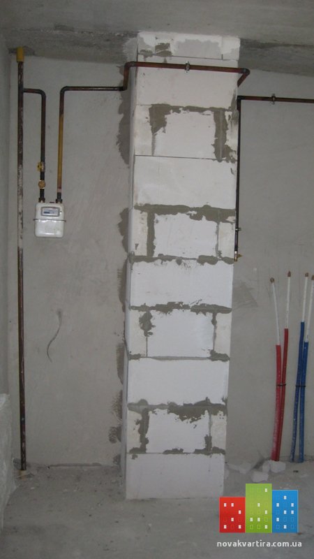

Появилась разводка труб + поставили газовый счетчик.
Насколько реально теперь будет установить котел в этот угол?
Появилась разводка труб + поставили газовый счетчик.Насколько реально теперь будет установить котел в этот угол
