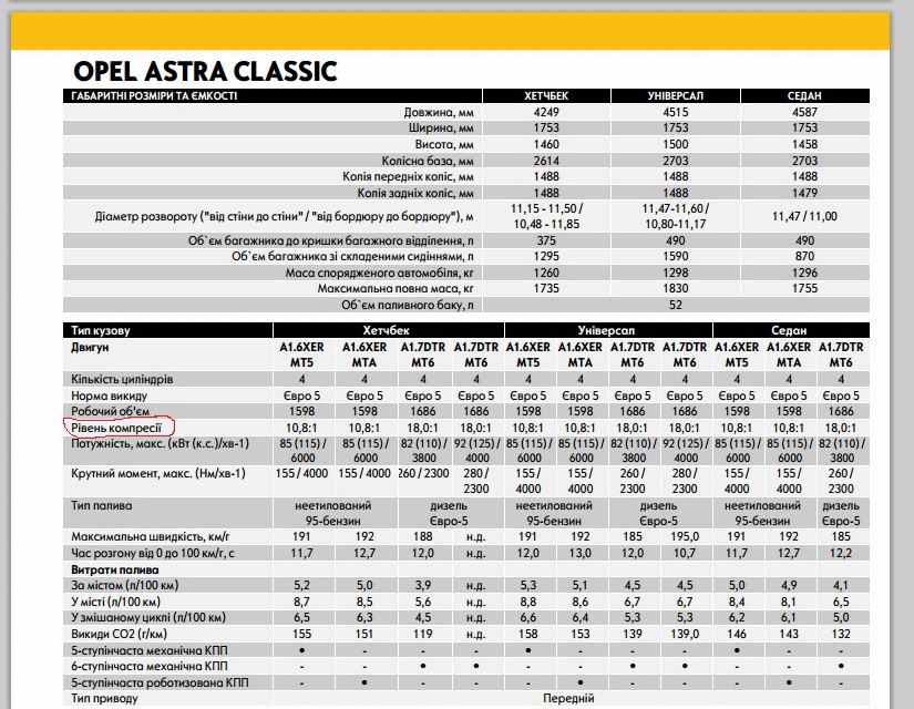

случайно увидел в х-ках Опеля, это на украинском так звучит степень сжатия или бестолковый манагер-переводчик?
случайно увидел в х-ках Опеля, это на украинском так звучит степень сжатия или бестолковый манагер-переводчик.
Spero meliora | подсевший на форум ***
Re: За дизельный двигатель вопрос.
[Re: Mr.Di] 18 октября 2012 в 22:30
Mr.Di 18.10.2012 17:52 пишет:
Наверное,так звучит.

Grossmeister | Достоевский **
[Re: Spero meliora] 19 октября 2012 в 02:08
Spero meliora 18.10.2012 22:30 пишет:
Та ну, як же тоді компресію називати? Напевне правильно було писати "ступінь стиснення".

ids | Скандалист **
[Re: Grossmeister] 22 октября 2012 в 19:31
Grossmeister 19.10.2012 02:08 пишет:
степень сжатия - это отношение геометрических объемов в ВМТ и НМТ. А компрессия - это давление в воздуха в калопаскалях, барах и прочих давящих величинах.
Степень сжатия - величина безразмерная.
Компрессия - это давление.
[Re: ids] 23 октября 2012 в 00:33
Це зрозуміло. Там мова йшла про переклад.
